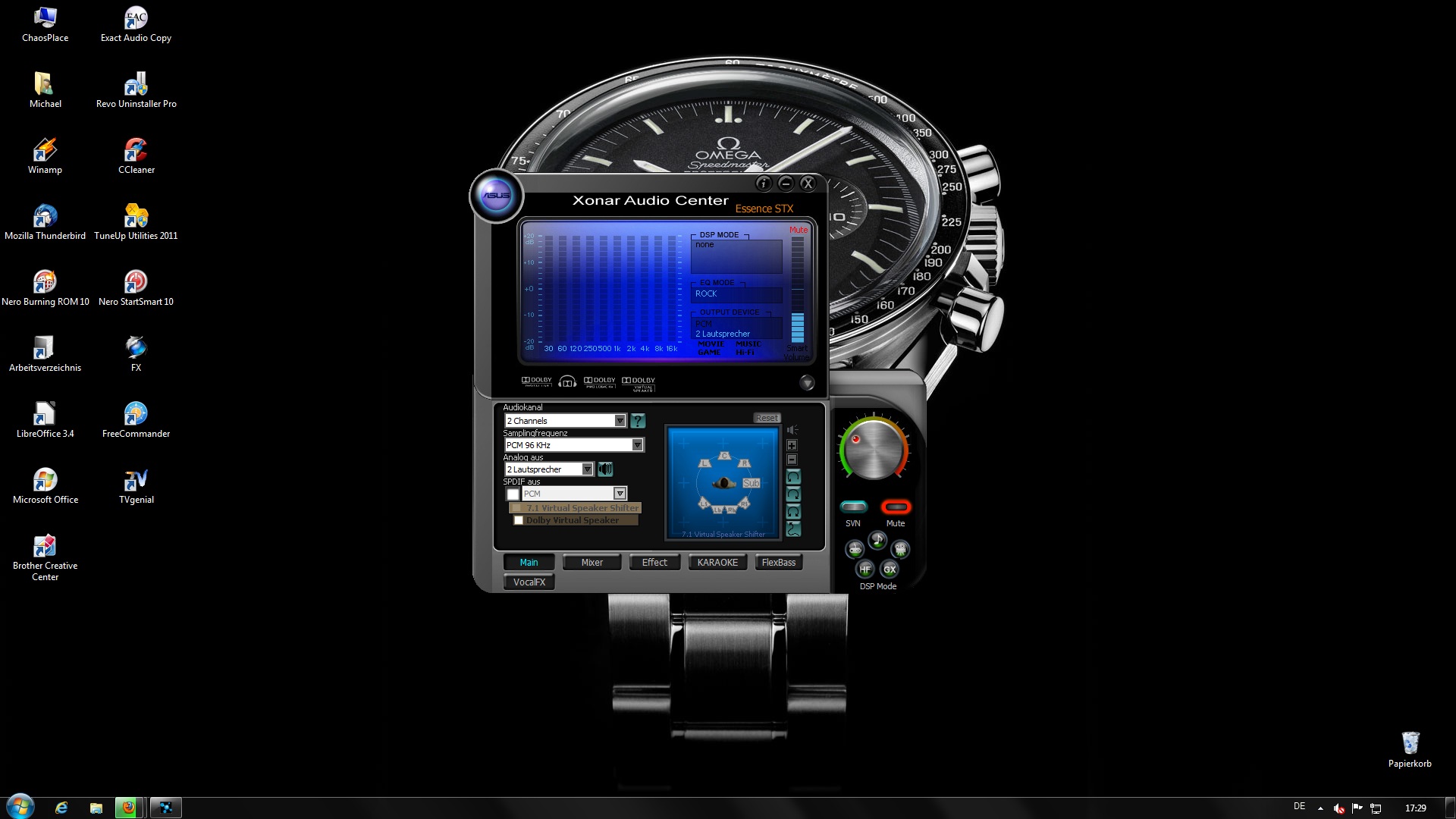

Oke jetzt klappt es einigermassen: http://img849.imageshack.us/img849/9869/einstellungen.jpg
Nur klingt jetzt der sound von der Z-5500 wie verfälscht, leichtes echo drin!
@b00nz danke für den tipp aber den Verstärker hab ich eingeschaltet ;)
Also weitere probleme wenn ich von 2 Channels auf 6 umschalte für die Boxen (5.1) höre ich die hinteren 2 nicht mehr aber der Sound kommt nicht mehr mit dem echo -.- hmmmmmm
ich denke die lösung ist relativ einfach nur ich komme wiedermal nicht darauf ^^
Von linearer Musikwiedergabe hälst du nicht so viel? Nimm mal Dolby Digital raus und gehe auf 96 khz Sampling.

also hat sich anscheinen erledigt ;)
wie gesagt ich war wiedermal zu dumm um es richtig einzustellen. Wenn ich musik über die boxen hören möchte muss ich bei Windows auf SPDIF einstellen. Wenn ich wieder auf die KH hören möchte muss ich wieder auf analog umschalten damit alles klappt ;)
die 6 channels machen bei SPDIF kein unterschied. Ist für die KH wenn ich BF3 spiele! Muss mich noch einwenig mit der Soundkarte vertraut machen ;)
