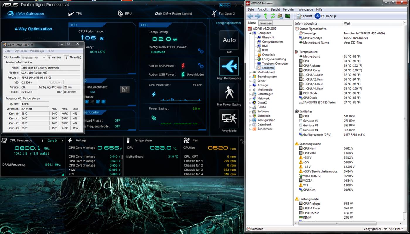

ich wollt grade mir mit dem AI Suit 3, an meinen Asus bord die Lüftersteuerung nach meinem belieben einstellen.
nur wird die CPU Temp falsch ausgelesen und somit kann ich nichts machen, auser einer Fix U/min einzustellen.
gibs da iwie ne Lösung?
und ist das auch der wert der in UEFI angezeit wird? weil bis jetzt hat ich in uefi immer ca. 30-36 grad.

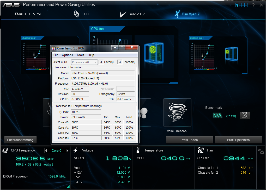

Wie falsch wird er denn angezeigt? Der Wert im UEFI ist kein Idle oder Last Wert der CPU und somit nur bedingt aussagekräftig.
Der Anhang funzt nicht
Anhang ist ein screen
so noch ein versuch

Ist bei meinem Asus z87 pro und nem I5 4670K und der AI Suite genau so.
Die Temperatur ist bei idle genau gleich mit Core Temp und unter Last zeigt mir AI Suite ca. 15° zu wenig an, egal welches Bios, AI Suite etc.
Ich nutze für die Temperaturanzeige deshalb Core Temp oder HWMonitor.
Das mit der Nutzung der Lüftersteuerung ist natürlich in dem Zusammenhang ärgerlich.

das ist die Package Temp vom Prozessor, nicht die Coretemp.
Package ist die Temp am Heatspreader ...
Deswegen steht dort auch nur eine einzelne Temperatur.
So verstehe ich das Ganze.
Ist bei mir auch so...
Ich hoffe mal du hast da die 1,2V aus deiner Sig drauf und nicht die oben angegebenen 1,95V :eek: Ansonsten klingt der Vorschlag von JJay ganz plausibel
CPU Temp =! Kerntemperatur. Das tolle Asus Tool misst einen Sensor den Asus irgendwo unter oder am Sockel platziert hat. Das ist nicht genormt. Es gibt keinen Sensor unter dem Heatspreader. Die einzigen Sensoren in der CPU sind die Kerntemperatursensoren.
Da hilft es auch nicht ein ticket zu erstellen. Die Software ist einfach Scheiße.
Abgesehen davon, dass hier praktisch Aussen- mit Innentemperaturen verglichen werden, sind Kerntemperaturwerte ungenauer, je weiter unterhalb der Grenztemperatur sie liegen. Der Prozessor muss über die eingebauten Temperaturfühler nur erkennen, wann er sein Tempo drosseln bzw. abschalten muss.

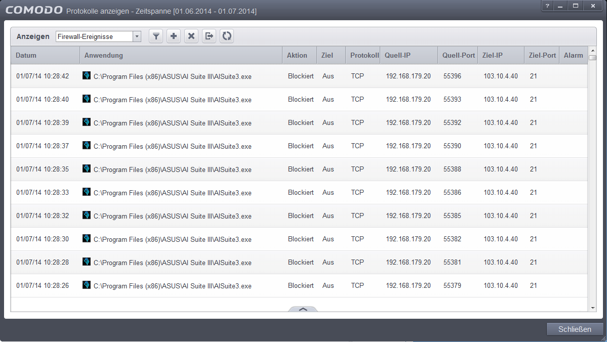

Ein bisschen OT, aber auch bezüglich der AI Suite Software.
Warum will die Software alle 1-2 Sekunden ins Internet ? Oo
Ist mir nicht ganz geheuer, habs mal blockiert.
