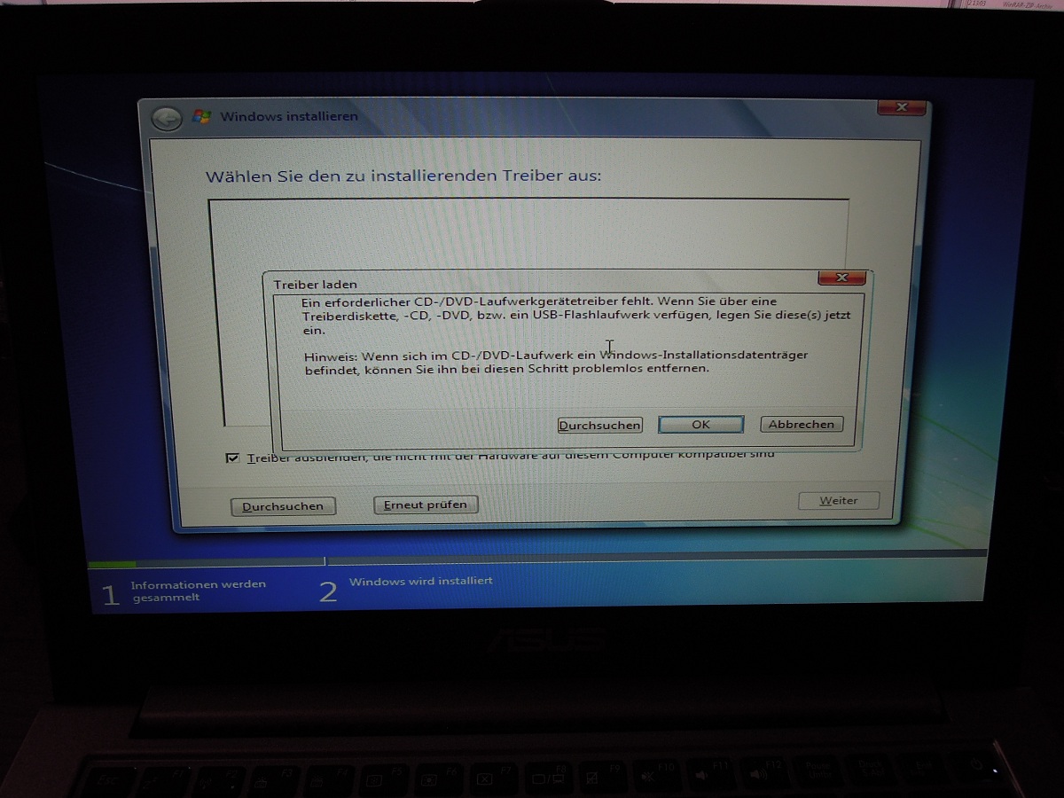

Hat einer Windows 7 neu installiert? Welchen USB 3.0 Treiber muss man genau mit in die Image einbinden?
THX
@ Kriegsgeier, ich musste keinen miteinbinden. hab den Stick auf der linken Seite eingesteckt.
THX
Den einen, der bei Asus zum Download angeboten wird.
@Airshark: BatterBar zeigt bei mir durchgehend zu niedrige Akkulaufzeiten und liegt damit ziemlich daneben. Dachte eigentlich, das würde mit der Zeit dazulernen, sieht aber nicht danach aus.
aha, komisch, ich kriege immer diese Fehlermeldung: Treiber nicht gefunden usw.
Was habt ihr genau im Bios umgestellt?
Bitte um Hilfe, ist echt dringend, sitze ca. 4-5 Stunden schon drann :(
Chillvie schrieb:
@ Kriegsgeier: Nach folgender Anleitung hat es bei mir wunderbar geklappt: http://forums.mydigitallife.info/th...om-a-USB-3-0-Thumb-Drive-(FAST-installation!)
Oder meinst du was Anderes? Im BIOS habe ich nichts umgestellt.
dankeschön! PS: wo finde ich denn WinPE???
Und beim Starten kommen bei mir 2 Zeilen: Installation und Recovery oder so was... Wenn ich das 2te auswähle kann ich meine Maus bewegen sonst nicht :( (der Mausempfänger steckt im USB)
@ Chillvie: und erlich gesagt, verstehe ich die Anleitung nicht ganz...
Könntest du mir diese in ein paar Sätzen, so wie du es gemacht hast, erklären. Wäre unedlich dankbar dafür!
Soweit habe ich es geschafft: was meint er in der letzten Zeile mit Administrative Console??? THX
Cmd?
Wie gehe ich zu einem bestimmten Ordner?
Könnt ihr mir sagen, welches Micro-HDMI Kabel bzw. Adapter ihr nutzt? Ich hab hier einen von amazon.de von Mumbi, der wackelt ohne Ende und ich kriege alle 10 Versuche nen Bild auf den TV. Ich brauche nur zu tippen, dann ist das Bild wieder weg, danke.
ok, jetzt läuft! mit USB 2.0 nach dem ich diese sch...s ufi-boot-kacke im bios ausgemacht habe :)
