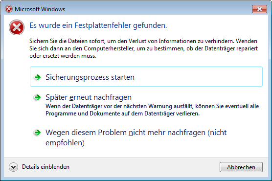

Ich muss mal wieder um Rat fragen, da die SSD in meinem Zenbook Probleme macht. Vorweg ein Hinweis: Mein Zenbook ist soweit modifiziert, dass ich die mechanische Festplatte gegen eine Samsung 830 gerauscht habe. Die intere SSD (SanDisk SSD i100) die als Cache gedacht war, benutze ich als normales Laufwerk.
Folgender Fehler tritt ständig auf. Zusatzlich war das Laufwerk auch schon verschwunden, aber nach einen Neustart (Laptop aus) wieder da:
wenn du denkst, das Problem kommt von dieser SSD, dann entfern doch das Laufwerk in der Datenträgerverwaltung
Tauschen kann man die SSD leider nicht, bei mir war sie auch schon defekt. Evtl. kannst du versuchen, einfach den Laufwerksbuchstaben zu entfernen, dann kommt der Fehler vllt. nicht mehr.
Ansonsten hilft glaube ich nur eine Reparatur, dann bekommst du auch gleich ein neues Board.
Edit: Bei dem Fehler hast du doch unten die Auswahlmöglichkeit "Wegen diesem Fehler nicht mehr nachfragen", hast du das schon probiert? ^^

Ich habe den Datenträger in der Datenträgerverwaltung schon offline gesetzt, die Fehlermeldung erscheint aber immernoch regelmässig. Und es ist die SanDisk SSD. In den Details zur Fehlermeldung wird auf dieses Laufwerk verwiesen.
Ich habe die SSD im Gerätemanager deaktiviert. Das hat funktioniert. Jetzt habe ich halt 24GB weniger Platz. Was soll's? Hauptsache die Kiste läuft ohne Fehlermeldungen weiter.
