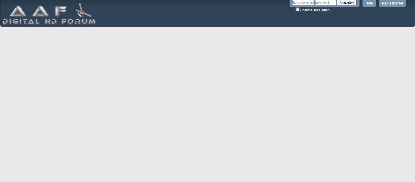

Wenn ich die Adresse http://www.aaf-digital.info/forum/forum.php eingebe, erhalte ich die Meldung, dass dieses Forum wegen Wartungsarbeiten geschlossen ist.
So sieht es dann bei mir immer aus:

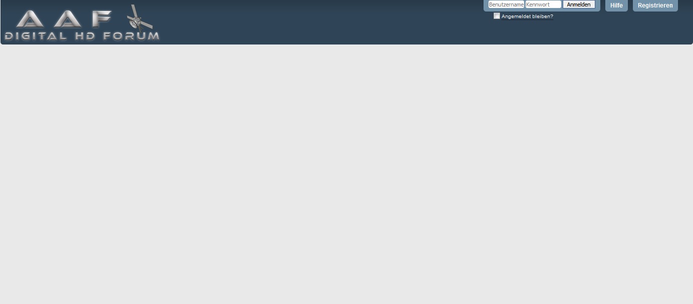

möchte sofort loslegen und die Seite www.aaf-digital.info/forum/forum.php ist für mich nicht erreichbar.
Stets erhalte ich immer nur den oberen Balken (siehe Bildanhang von meinem Eintrag vom 10.02.2014).
Somit habe ich keine Hilfestellung zur Einstellung des Atemio's.
