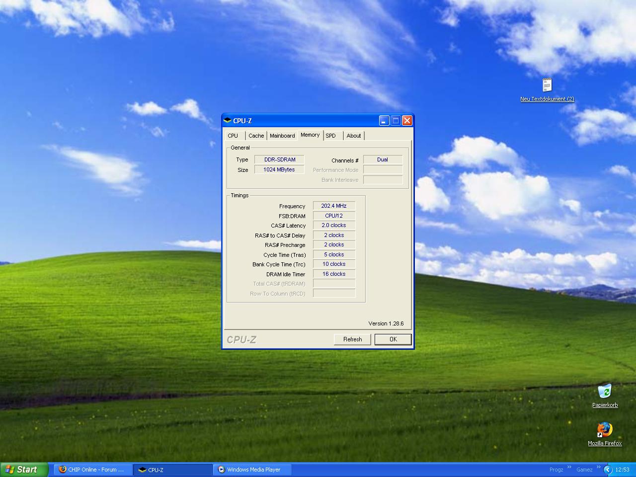

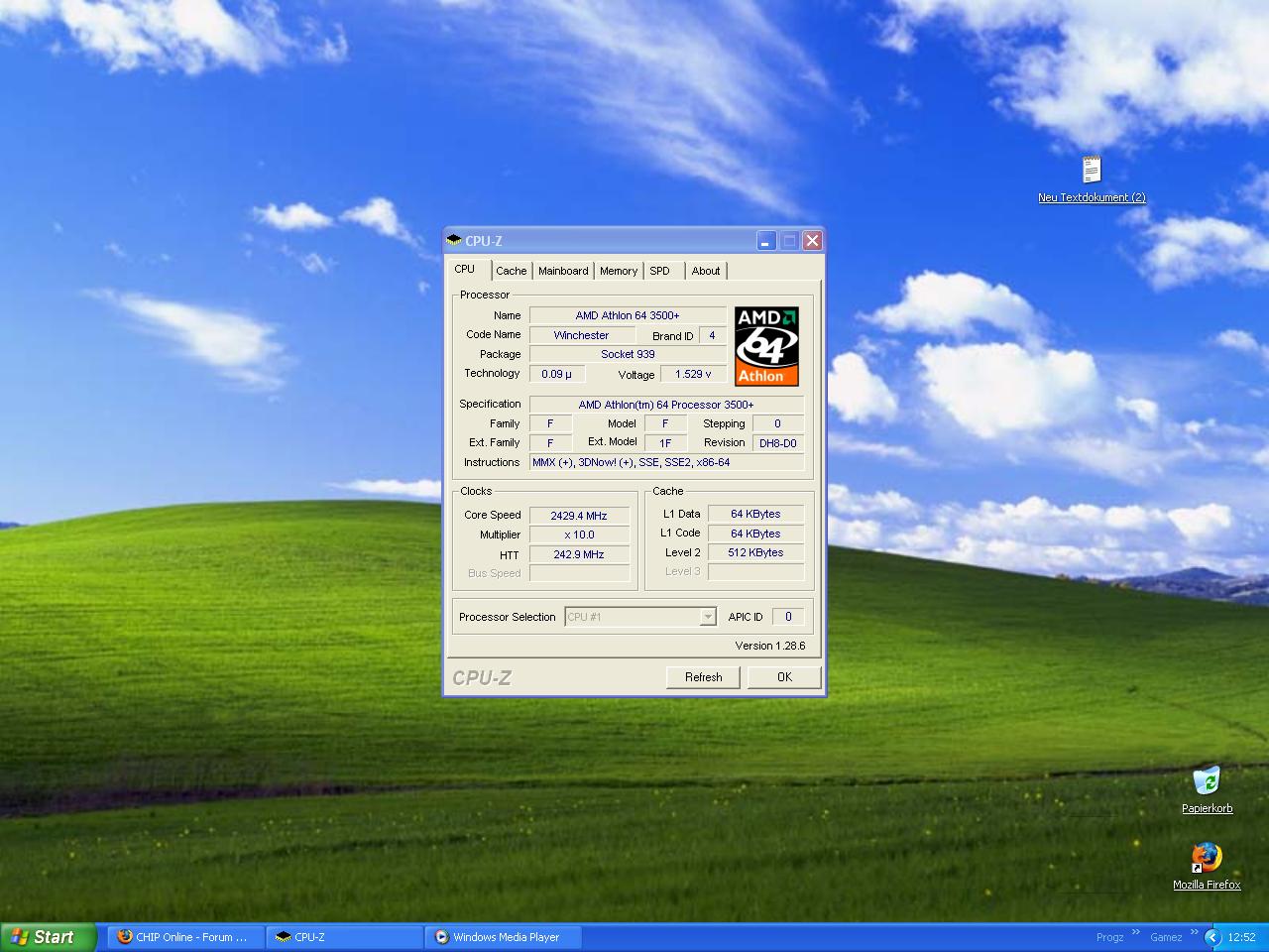

Mach mal immer Screenshots von CPU-Z. Dort können wir erkennen, wieviel Spannung angliegt und wie die LAtenzen aussehen. Normalerweise beeinflusst eine schnellere CPU kaum 3DMark 03 bis 05
Hi
nun hier die Bilder
Gruß

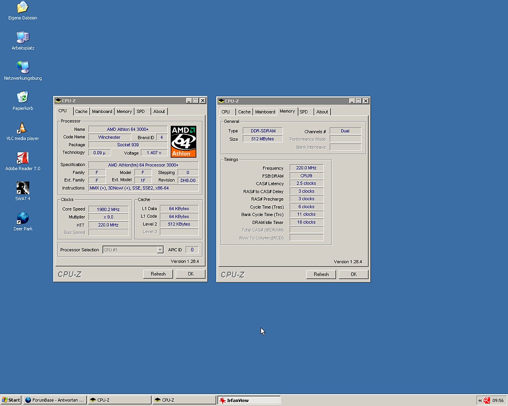

Ich habe auch ein MSI K8T Neo2 Mainboard, aber mit Athlon XP 3000+ Winchester mit AC Silencer64 Ultra TC gekühlt, 2x256 MDT PC3200 CL2.5 RAM, 550Watt LC Power Silent Giant NT...
(siehe Sig.)
Das Mainboard ist einfach kein nForce4, absolut stabil und das auf dauer sind meist nur ca. 225MHz FSB, ich habe herausgefunden, dass ein möglichst hoher Multi zB. bei meinem 3000+ 9x + einen FSB von 220MHz 1:1 zum RAM und HT Frequenz 800MHz bei std. Spannungen das beste sind, bei vielen reviews wurden meist auch nur max. 227MHz FSB erreicht.
Ich nutze:
FSB 220MHz
AGP 66MHz
Spannungen: alle AUTO
HT Frequenz: 800MHz (durch OC also 880MHz)
RAM: CL 2.5 3 3 6 / 1T Command
ende dieser Woche triftt bei mir ein A64 3500+ WC ein, dann werde ich mal weitertesten.
