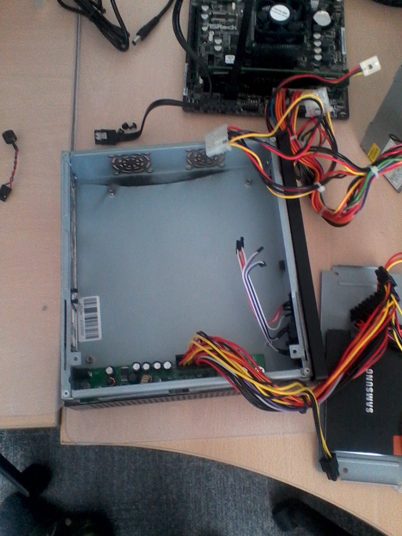

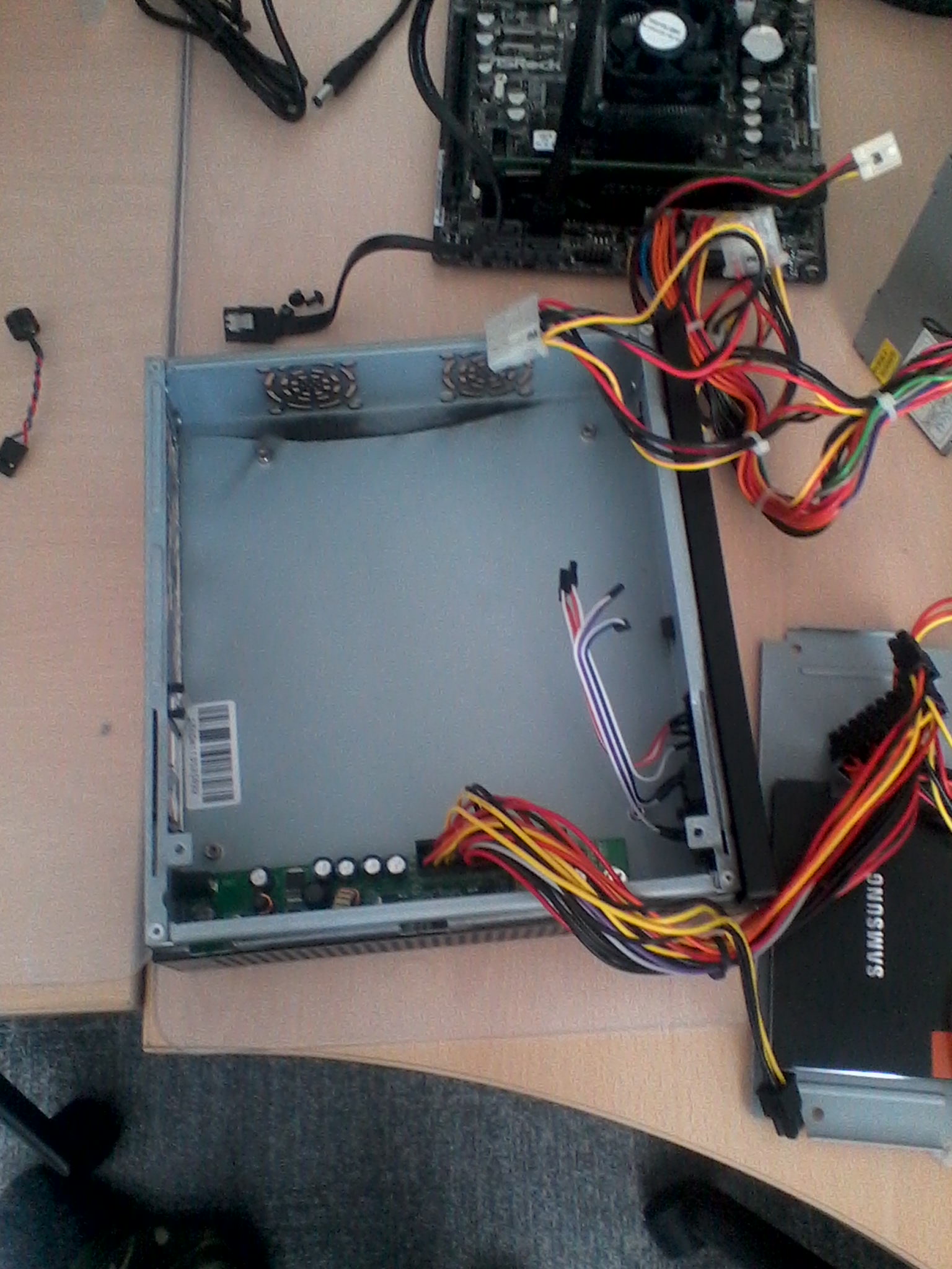

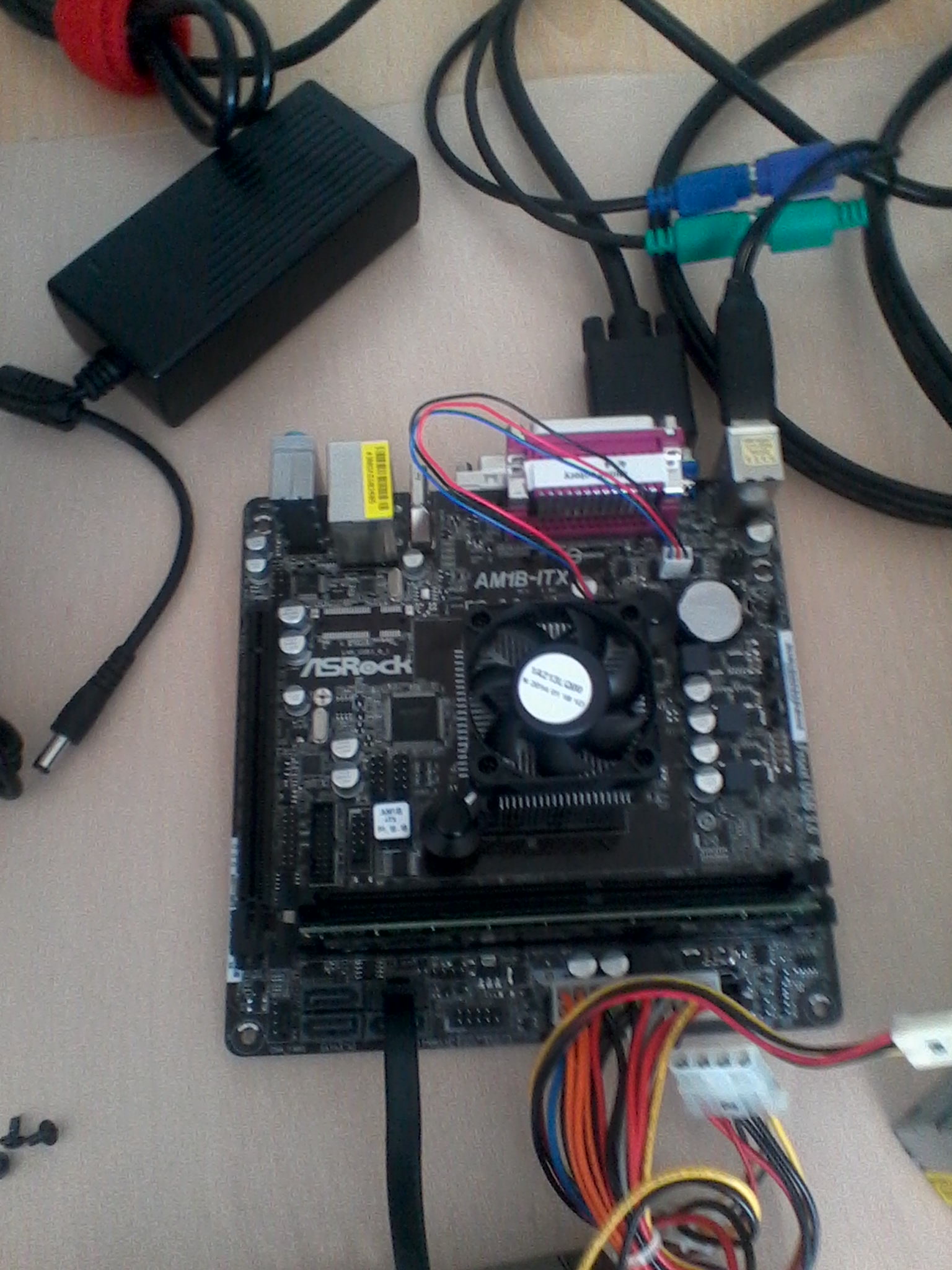

hier noch die Bilder vom ausgebauten Board mit anderem Netzteil und Gehäuse (sorry für die schlechte Quali - mein Handy hat keine so tolle Kamera)
Da wird wohl nur ein Tausch in frage kommen. Schon komisch, dass dieses Modell dazu neigt nichts anzuzeigen ^^
