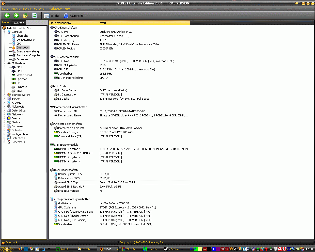

versuche gerade das erste mal zu übertakten mit hilfe von einigen forenbeiträgen
Hab ein Bild vom everest angehängt sobald ich nur einen FSB Takt hochgeh startet mein PC
nicht mehr. Könnt ihr mir vielleicht sagen was ich falschmache? im Bios kann ich auch keinen dram takt einstellen was mich auch etwas verwirrt
Temps passen alle nach einen 30 min Prime stresstest kommt er knapp über 50°C
du musst einen tieferen ramteiler einstellen. anderst wirst du nicht weiter kommen.
könntest du mal ein paar angaben zu deinem system machen? dann wärs noch etwas einfach dir weiter zu helfen.
EDIT: sorry, dein ramteiler sollte so ok sein, da du 4riegel hast läuft das ganze auch unübertaktet nicht mit 200mhz, oder?
könntest mal die cpu-spannung fixieren (auf 1.3v, 1.35 sind meiner meinung nach nicht nötig zum ocen, wie man an meinem system sieht;)) die timings von deinem ram sind die manuell eingestellt? wenn ja, lass sie mal automatisch erkennen.
ja also timings sind automatisch vcore ist auf default also 1,35
motherboard hab ich gigabyte K8n ultra9
lüfter nen arctic freezer 64(ich weiss eh der ist nicht gut zum oc aber 2,5ghz sollt er schaffen)
kann auch nicht wie gesagt den ramteiler oder -takt im bios einstellen
mein Ram:
1 GB PC3200 DDR SDRAM (3.0-3-3-8 @ 200 MHz) (2.5-3-3-7 @ 166 MHz)
512 MB PC3200 DDR SDRAM (3.0-3-3-8 @ 200 MHz) (2.5-3-3-7 @ 166 MHz) (2.0-2-2-6 @ 133 MHz)
welche schon auf 200mhz laufen unübertaktet
übertaktet anscheinend auf 165
btw ist ein Toledo cpu
mein toledo X²4200+ läuft bei 2,75 Ghz undervolted (1,28 Vcore) Primestable...
n1
kannst mir dann bitte sagen warum der pc bei 1 FSBtakt mehr nicht mehr übern POST screen drüberkommt
