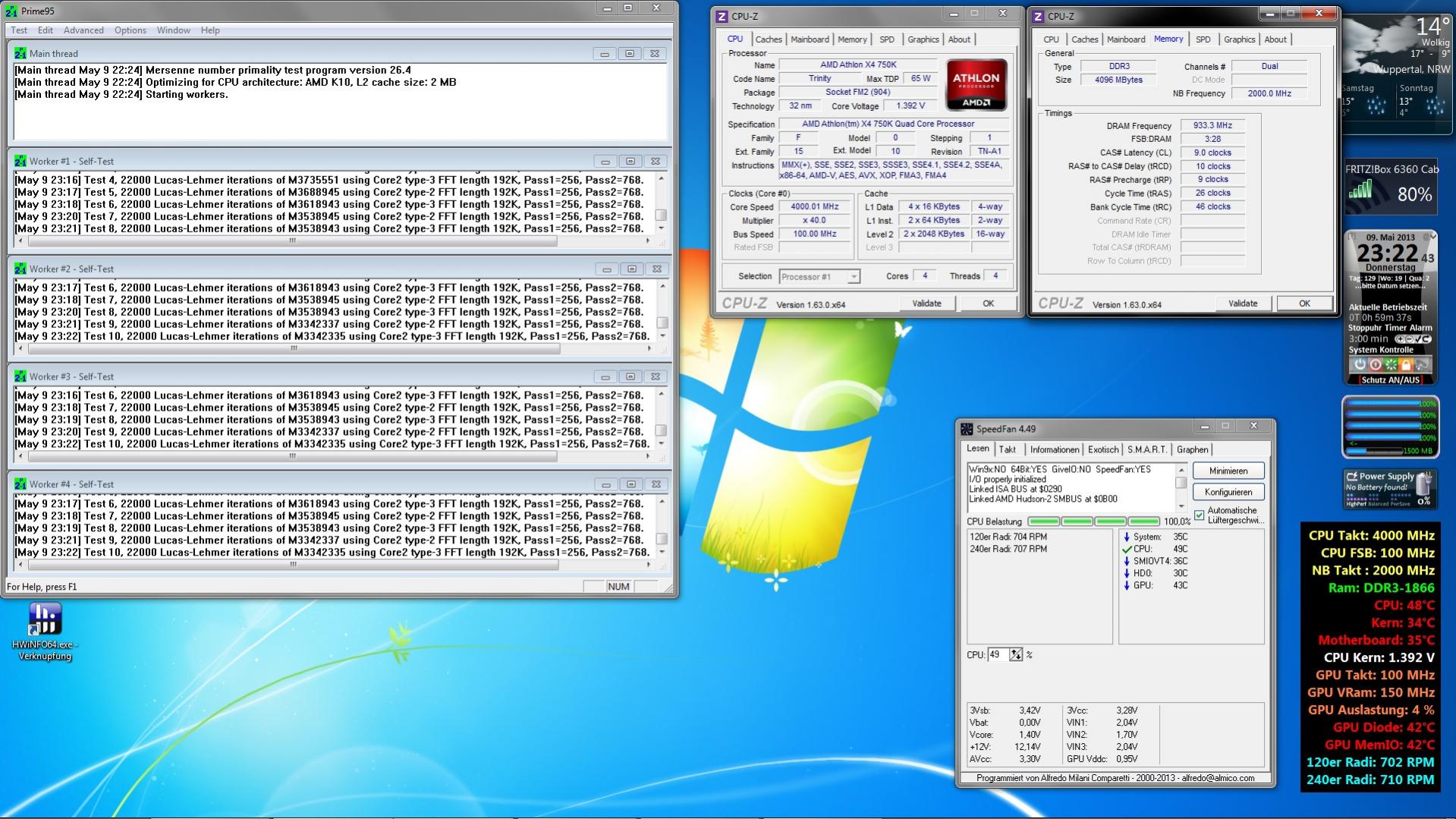

Hier meiner ;)

So NB läuft aktuell auf 2400Mhz bei 1.30000v.
Sieht soweit für mich OK aus. Ist er nach der Stunde dann wieder abgestürzt? evtl mal Memtest drüber laufen lassen? Bzw welches Board hast du noch einmal?
