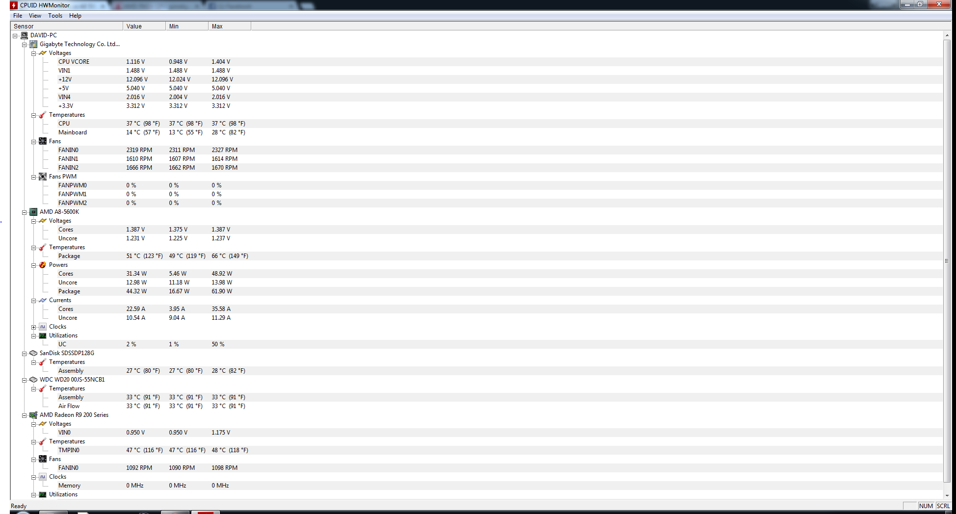

Wie sind denn die Temps der übrigen Hardware?
Weil Wakü oft zu hohen Temperaturen im Bereich der Mainboard-Kühlung sorgt, weil der Luftstrom fehlt.
Wie warm wird die Stromversorgung?
da habe mal screnn gemacht bei normaler benutzten

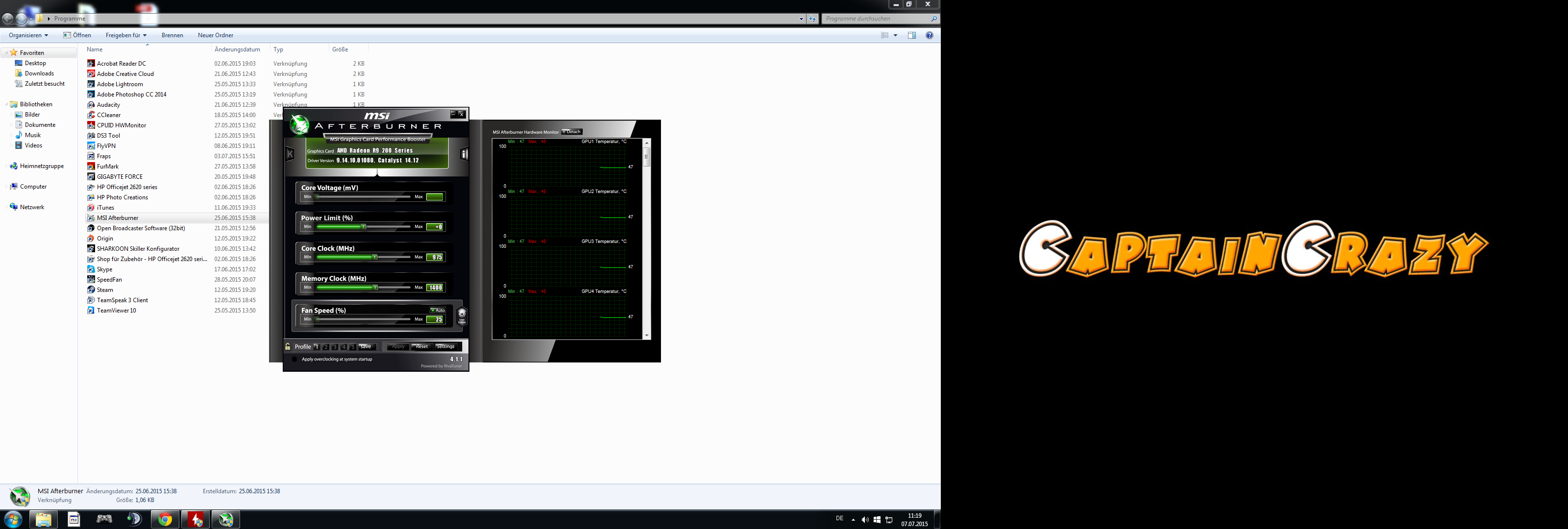

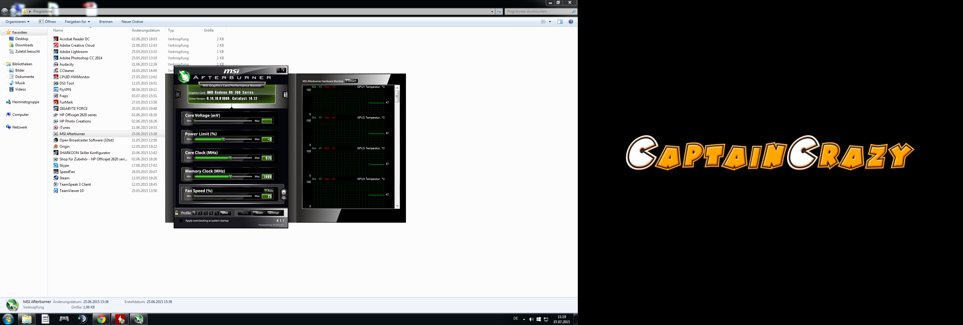

@ TE, wie schon mehrfach erwähnt wurde, check mal die Aulastungen im Spiel. Link dazu in meinem letzten Post.
mfg
also liegt s daran ? , weil bei BF4 habe ich keine Probleme!
ich mache das gerade was mir gesagtwurden ist , jetzt bin ich bei afterburner und er zeigt mir dort 4 gpu an aber ich habe nur ein drinne
