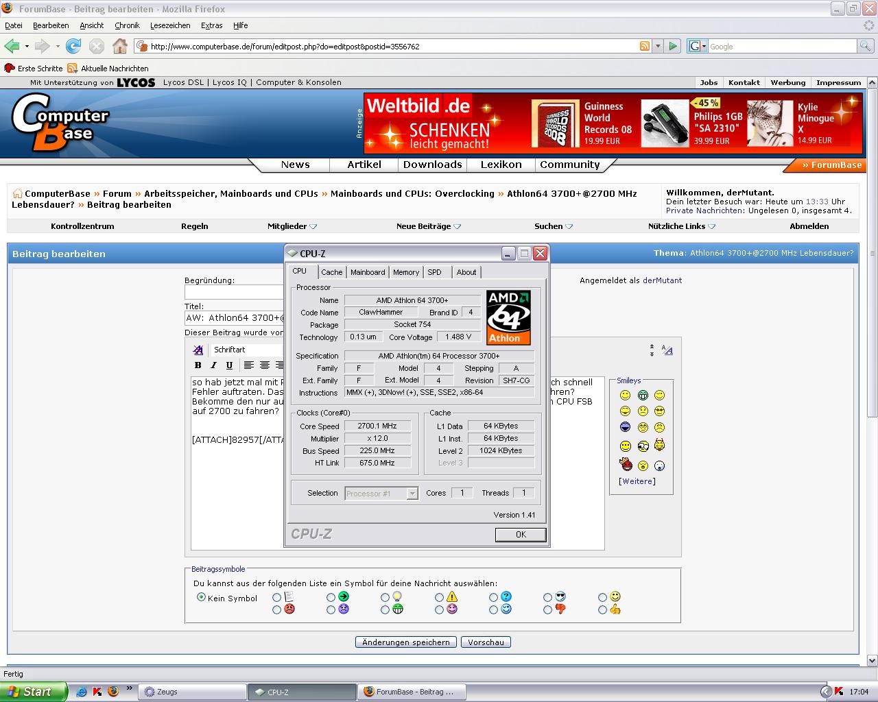

Wie der Titel schon sagt, ist es vernünftig den prozzi auf dem Takt zu lassen, oder verkürzt sich die Lebensdauer extrem. habe nur FSB erhöht ohne irgendwas an der Spannung zu ändern.
Anbei ein 3dMark06 screen und ein CPUZ screen mit Normaltakt

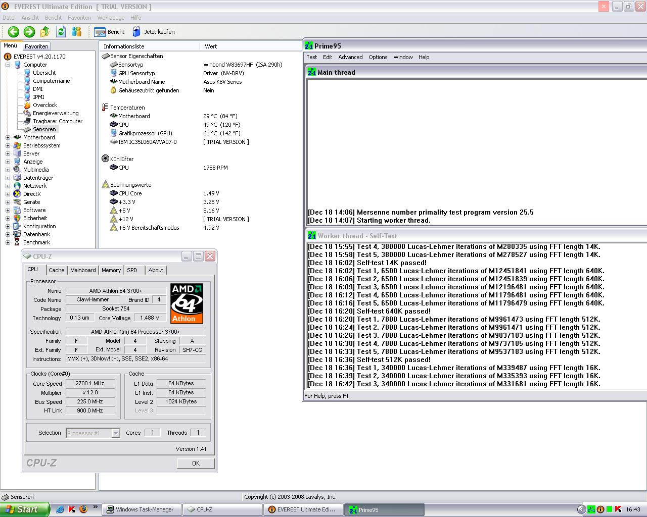

Kannst auch mal testweise auf 1.55V Vcore gehn, immer das ganze mit Prime95 testen obs stabil läuft. So 2-3Stunden reicht als Test; zur Sicherheit wäre länger noch besser. Die gravierenden Instabilitäten zeigt Prime eigentlich schon in den ersten 30min an, ...
Normal sagt man immer, Vcore Erhöhungen innerhalb von 10% sind in Ordnung ... würde persönlich nich an die 10% rangehn ... 1.55V is bei dir ok, maximal 1.6V würd ich sagen
achja: Und stell den HT Takt eins runter. Müsste auch bei dir auf "5" stehn, stell auf "4" herunter... hast du die RAM runter gestellt?

Mach erstma mit 1.55V, ... und immer schön mit Prime testen, hör auf wenn du 56°C erreichst, .. näher würd ich nich an die 60°C ran.

so hab jetzt mal mit Prime getestet, allerdings nur mit 2700 MHz da bei 2800 ziemlich schnell Fehler auftraten. Das mit dem HT versteh ich nicht ganz, soll ich den lieber runterfahren?
Bekomme den nur auf 675MHz runtergetaktet. Aber ob es sich dann noch lohnt den CPU FSB auf 2700 zu fahren?
