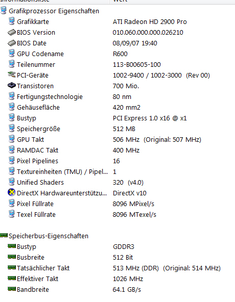

ich habe eine Sapphire Radeon HD2900PRO mit einem Takt von:
Chiptakt - 600 MHz
Speichertakt - 1600 MHz
in der Everest Version 4.2 erhalte ich folgende Werte:
Woran kann das liegen, dass ich so niedrige Werte mit dieser Graka habe?
Besten Dank für eure Ratschläge.
Gruss Kayl86
Ich tippe mal, dass die Karte ähnlich wie die 2900xt unter Windows herunter getaktet wird. Jedenfalls entspricht der Wert, den dir Everest anzeigt dem 2D Takt der 2900xt. Beim starten einer 3d Anwendung taktet sich die Karte wieder auf den normalen Takt.
wird sie auch ^^
Gpu takt und ram takt liegen im idle beide etwa auf 500. Ist völlig normal sonst würde sie ja durchgehend 150watt ziehen -.- ;)
was mich aber eher wundert is, warum bei bustyp PCIe x1 steht.
hast du zufällig übertaktet?
Da du ein P5B Dlx hast, stell mal die NB Spannung ein bissel hoch, dann haste auch wieder 16x PEG Geschwindigkeit.
ja das mit dem Bus hat sich erledigt, musste im bios die einstellung wieder ändern! Nein übertakten tu ich nicht.
ja dann ist ja alles klar mit dem takt.
ich danke euch.
gruss kay86
