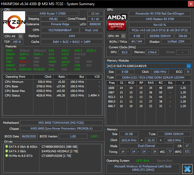

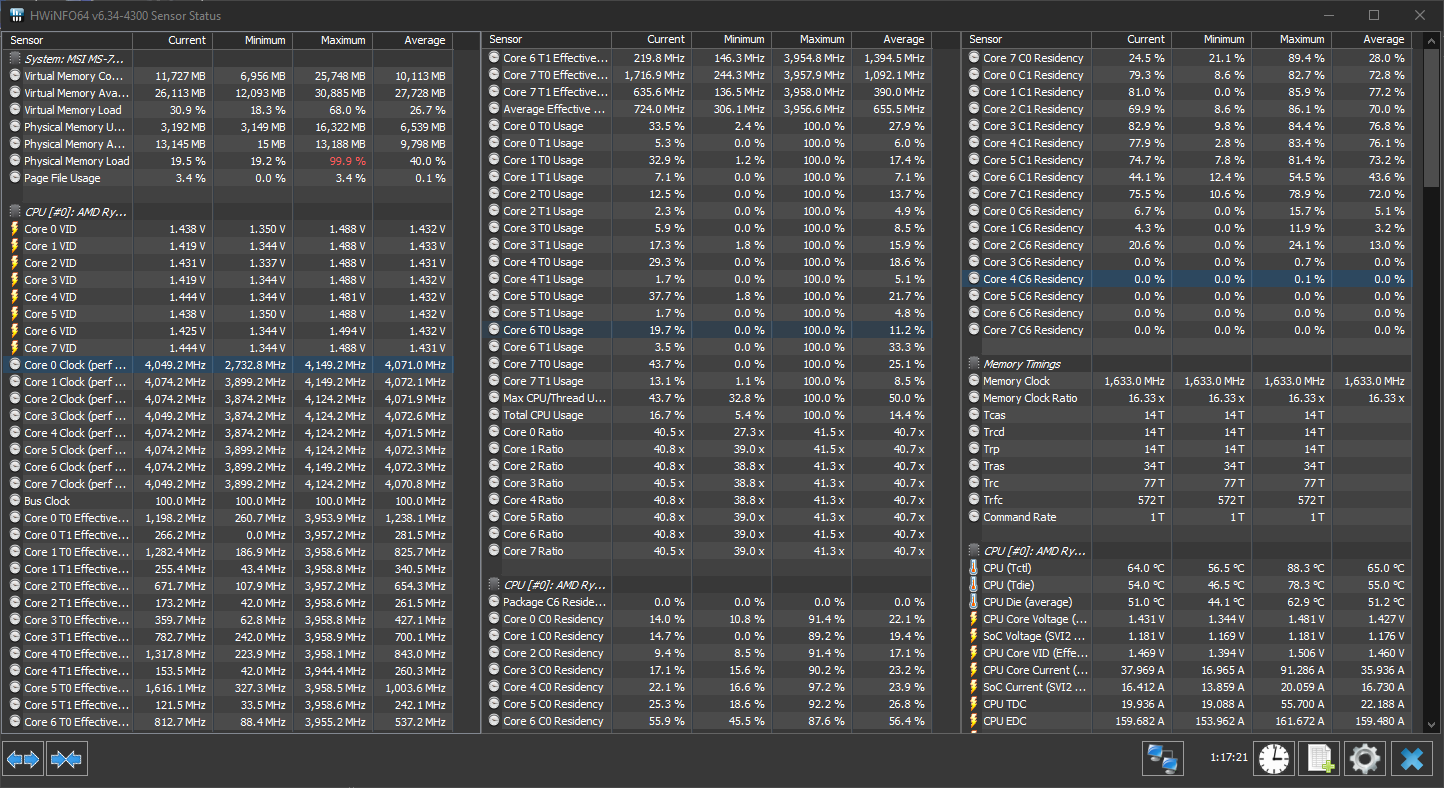

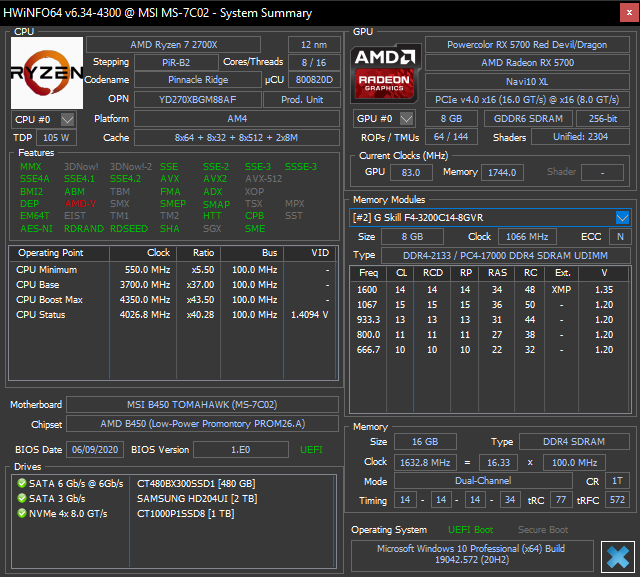

Die CPU taktet im idle und unter geringer Last (z.B. Webbrowser und Spiele) zwischen dem 3.8 GHz und ca. 4.1 GHz.

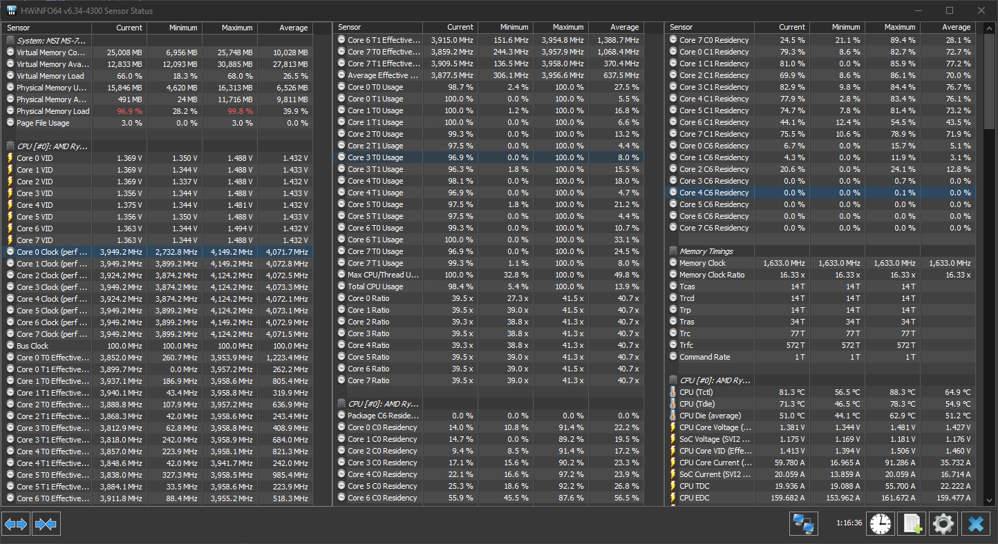

Wenn ich stake Last mit Prime95 anlege, geht der Takt auf allen Kernen maximal auf 3.9 GHz, stabil. Stresstest aus - direkt wieder hoch auf 4/4.1 GHz

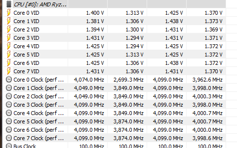

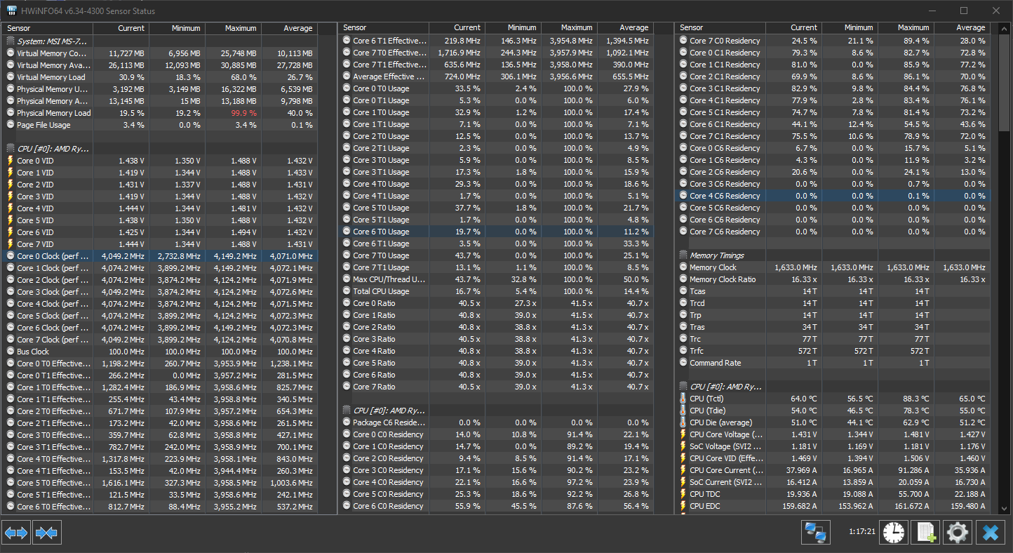

Siehe dazu die HWInfo Screenshots.

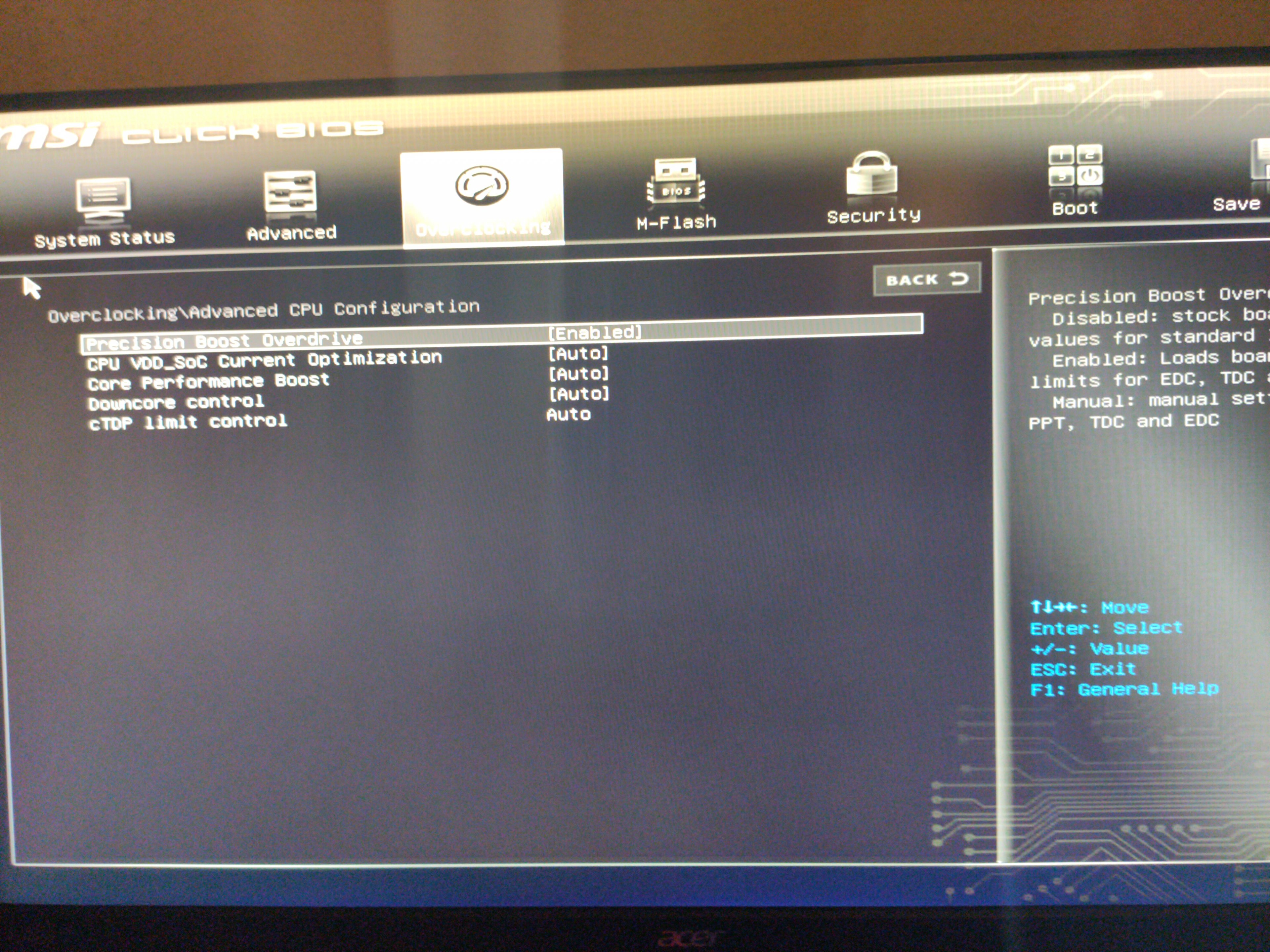

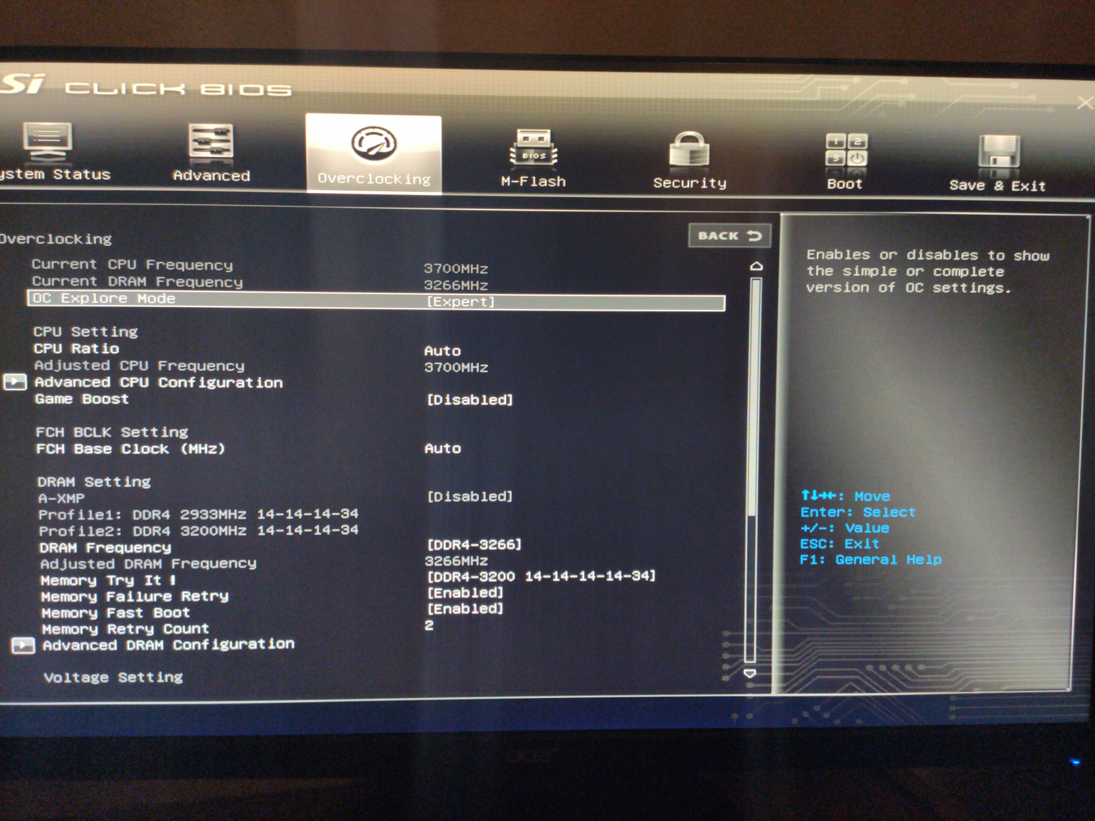

Ich habe mittlerweile fast alle Einstellungen durchgetestet, das Ergebnis ist immer das gleichen. Den Boost von 4.3 GHz habe ich bisher nicht erreicht.
PBO scheint keinen großen Einfluss zu haben, außer, wenn disabled taktet die CPU gar nicht mehr hoch, wenn Auto ohne VCore Offset (-) grillt es fast die CPU.
Ich habe das BIOS auch komplett zurückgesetzt und mit Defaults getestet - gleiches Ergebnis, nur XMP, gleiches Ergebnis.

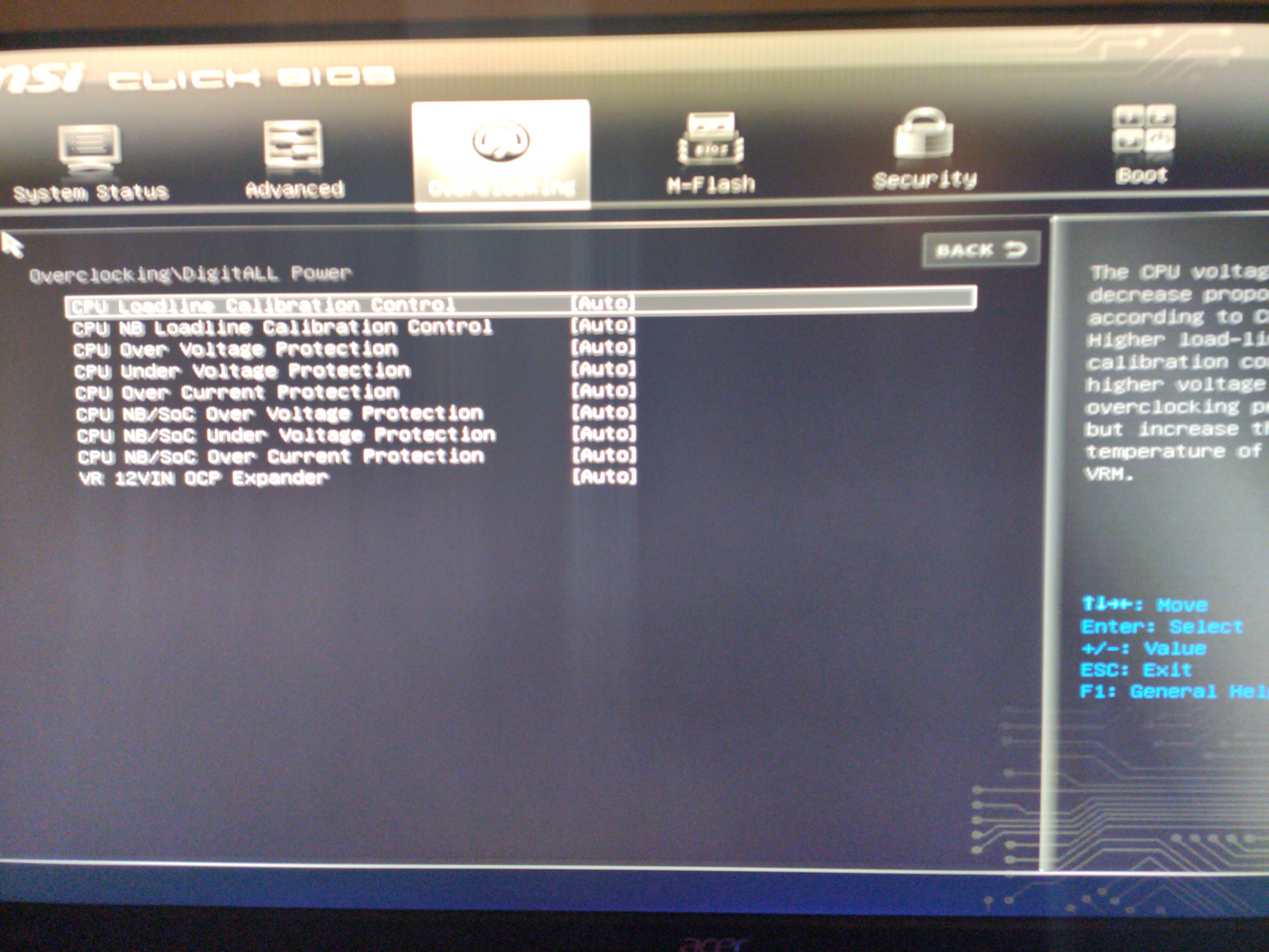

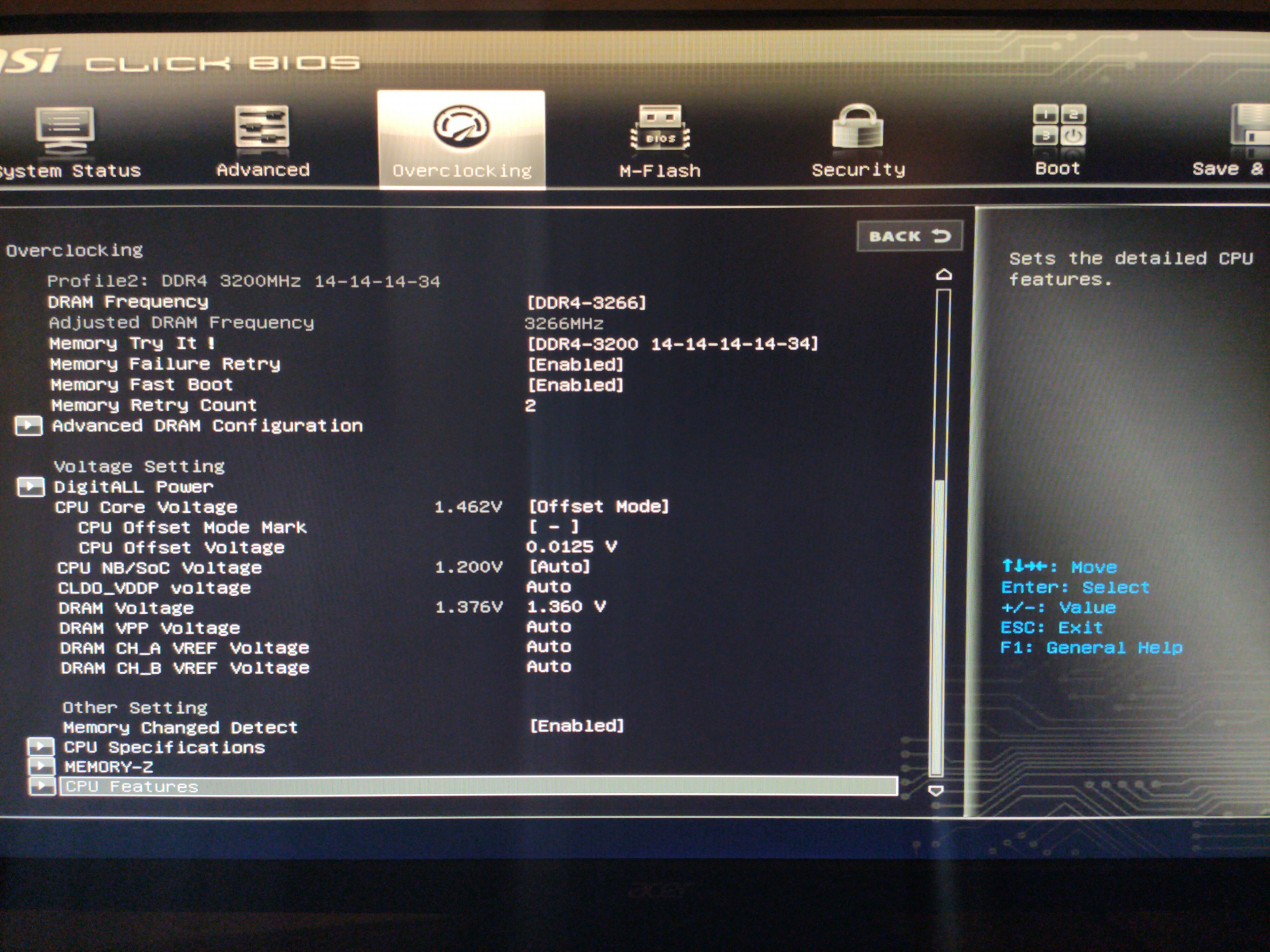

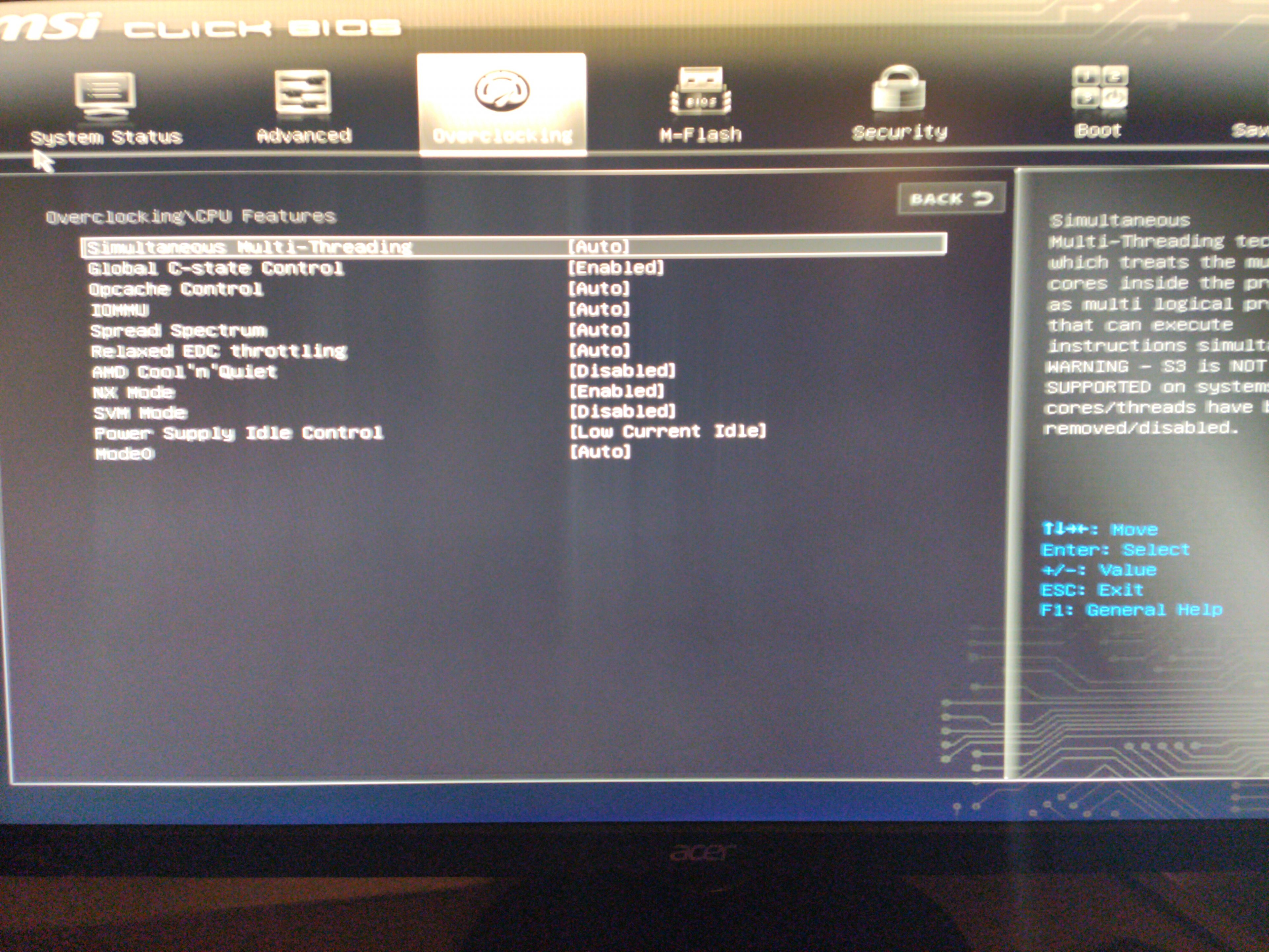

Derzeitige Settings
IMG_20201127_194033.jpg IMG_20201127_193920.jpg IMG_20201127_193908.jpg IMG_20201127_193855.jpg IMG_20201127_193812.jpg

HwInfo Screenshots habe ich ja angehangen. Unter Maximum kann ich mich nicht erinnern, jemals 4,3 gesehen zu haben.
@userforusing Das schafft er auch nur selten, und wenn, dann nur auf 1C/2T oder so. Mit Deinem Ryzen stimmt jedenfalls alles. Ich habe den 2700X hier selbst 2x auf MSI B450 Pro Carbon AC. Das sieht bei mir genauso aus. Precision Boost Overdrive habe ich deaktiviert, weil das bisschen Mehrleistung den Mehrverbrauch an Strom nicht rechtfertigt, finde ich.

Manche Bios sind verbuggt und es bedarf dann Cool´n´Quiet für ordnungsgemäße Funktion
Danke für den Hinweis @Flare. Da habe ich auch schon mit experimentiert. Zwischen Auto/Enabled/Disabled aber auch keine Unterschiede festsellen können, zumindest was den maximalen Boosttakt angeht.

@userforusing Habe da jetzt seit gestern des Öfteren mal ein Auge bei mir drauf geworfen: Fakt ist: die 4,35 Ghz erreichen auch meine CPUs so gut wie nie. Meist bin ich irgendwo zwischen 4,0 bis 4,2 Ghz beim Zocken, dann und wann springt bei Battlefield V im 64-Slot Multiplayer mal ein Thread auf 4330 Mhz, aber das ist eher die Ausnahme. Die 4,35 im Windows-Betrieb erreiche ich tatsächlich nur, wenn ich PBO auf "Enabled" stelle. Dann boostet die CPU mal kurz auf 4,35, wenn ich Chrome öffne oder Word etc.
Übrigens, bei Precision Boost Overdrive ist "Auto" bei mir (MSI B450 Pro Carbon AC, aktuellstes BIOS) gleichbedeutend mit "Disabled". Ich muss die Einstellung schon händisch auf "Enabled" setzen, damit die voreingestellten PBO Werte greifen. Von "Manual" lasse ich mal die Finger; keine Lust mich da reinzufuchsen ^^

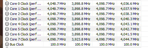

@Tonks Habe das Tool jetzt ein paar Runden drehen lassen:
@JAIRBS Danke fürs nachschauen."So gut wie nie" - aber die 4,35 Ghz werden erreicht. Nach meinen bisherigen Beobachtungen werden sie bei mir nie erreicht. PBO ist auf "Enabled"
Wie sind die Werte wenn du komplett stock + XMP fährst? Das alle Kerne exakt gleich hoch boosten ist komisch, aber vielleicht ist Zen+ da anders als Zen 2?

@Tonks Grad nochmal BIOS defaults geladen, XMP 2 aktiviert, komplett gleiches Ergebnis:

Was mich noch interessieren würde ist, wie verhält sich derTakt bei dir wenn du einen Stresstest wie Prime95 startest? Bei mir geht der Takt sofort runter auf ~3.7 Ghz und bleibt dort.
Das ist absolut normal für Ryzen. Meine CPU geht auch sofort auf 3.8 GHz runter, läuft hart in das TDC Power Limit.
