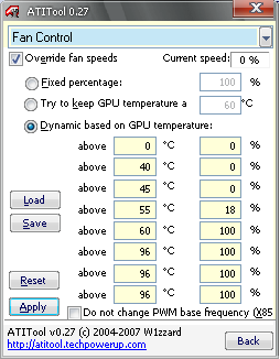

Noch etwas:
Kann man die Lüftersteuerung in ATItool ändern?
Also bei wieviel Grad der Lüfter wie schnell laufen soll?
Kann man den Lüfter auch wie bei meiner 850XT ganz ausschalten?
Also in etwa so:
PS: weiß jemand etwas zur lüftersteuerung ?
rx4711 schrieb:
Noch etwas:
Also in etwa so:
Die Lüftersteuerung kann man mit den ATT entsprechend ändern. Wahrscheinlich geht das auch mit dem ATITool, habe es aber nie ausprobiert.
Alternativ kannst du dir auch ein entsprechendes Mod-BIOS mit dem RBE erstellen bei dem du neben den Takt- und Spannungsänderungen auch die Lüftersteuerung nach deinen Wünschen anpasst.
