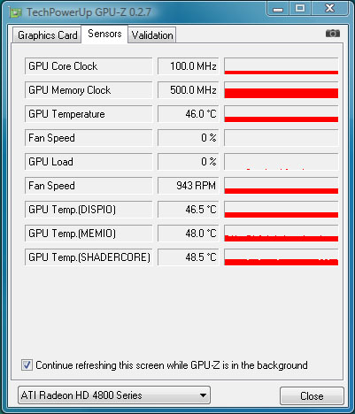

So, jetzt ist der Test komplett! Hab noch im Idle-Mode mit Ati Tray Tool bis auf 100/500 runtertakten können.
Memory unter 500 klappt nicht, da gibt's Grafiksalat und nur ein Neustart hilft.
Stormersparnis immerhin 11 Watt, von 118 auf 107. Das Gesamtergebnis ist noch angehängt.
Idle 100/500
  • HIS 4850 ICQ4 Turbo 512 MB Test.rar

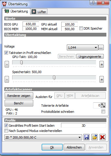

AW: ATI 4850\4870 @Alternative
Wei hast du es denn geschafft in den Ati Tray Tools den Kern auf 100Mhz zu bekommen? Bei mir ist der Regler ganz links bei 500Mhz. :(
Bei mir sieht es so aus wie auf dem Bild!
Ich hab dir mal eine PDF angehängt, die freundlicherweise einer hier aus dem Forum erstellt hatte!!
  • Tray Tool.rar
    Tray Tool.rar
