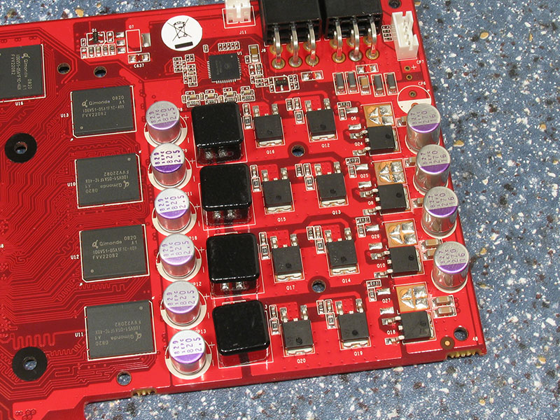

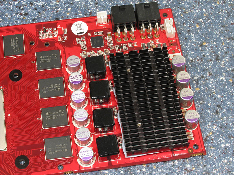

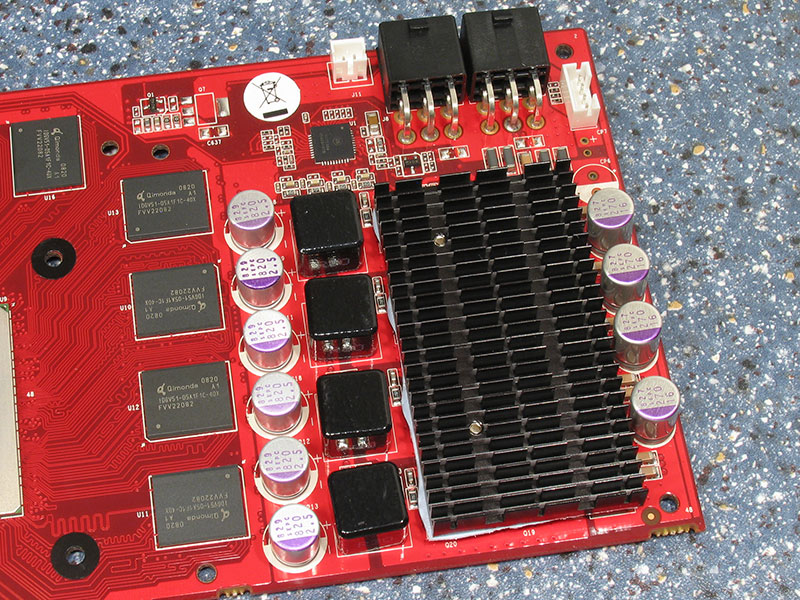

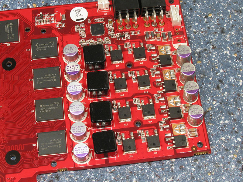

Was mir grade auffällt ... bei der Sonic/Gainward-GS sehen die Spannungswandler anders aus ...

Da wurden mehr Spannungswandler verbaut, damit die Last sich weiter aufteilt.
Sie erreichen damit nicht mehr diese hohen Temperaturen, wie im Referenzdesign.
(habe ich den Zusammenhang richtig verstanden?)

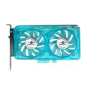

Also beim Anblick des Lüfters ist mir ja der Gedanke gekommen, wie man dort 2 Lüfter raufbekommen könnte. Dann hab ich überlegt, ob es nicht Lüfter als PCI-Steckkarte gibt. Die meisten saugen aber Luft aus dem Gehäuse. Nur einen anderen habe ich gefunden. Der hat aber zu kleine Lüfter und ist zu laut. (siehe Link und Bild)
Nun hab ich überlegt, ob man nicht einfach zwei 12er oder zumindest zwei 9er so fest miteinander verbinden könnte, dass man diese dann als Einheit auf dem Kühler montiert.
Dann könnten beide rechts und links etwas überstehen.
Hab leider keine Lüfter hier zum Testen, aber wenn man die mit Kabelbinder und etwas Klebstoff aneinander fixiert; dazu vielleicht eine schmale Schiene oben und unten. Sollte doch eigentlich machbar sein. Oder? :D

Timesless schrieb:
Ist ein Passiv Kühler, mehr nicht. @Child
Also da ist definitiv mehr Unterschied ;) Wenn man mal die Bilder vergleicht: PCS+/Club3D mit der Sonic.
Bringt das wirklich etwas? Werden die Spawas tatsächlich weniger warm?
