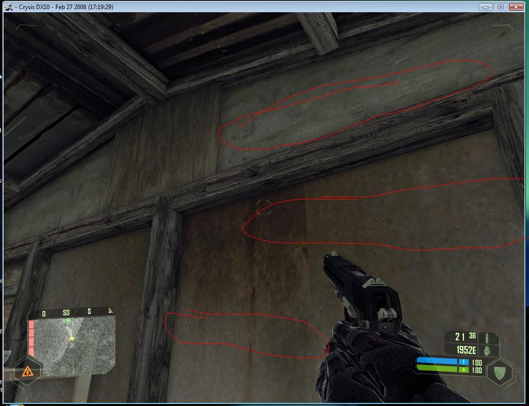

Meine ATI 4850 produziert in Crysis Grafikfehler s.u. . Das Benchmarktool 3d Vantage zeigt ebenfalls Grafikfehler und lässt das gesamte System rebooten "Black Screen Problem".
Unter Win XP habe ich in Crysis nicht diesen Grafikfehler. Ich habe alle verschiedenen Treiber in Vista ausprobiert von 8.5 bis 8.7 Beta inklusive Hotfixtreiber. Leider ergab das alles keine Besserung. Auch diverse Settingeinstellungen in Catalyst brachten keinen Erfolg. Den Lüfter habe ich schon mittels Catalyst Profil auf 50 % geschraubt sodass die Temps zwischen 60-70 Grad liegen. Hat sonst auch jemand Probleme mit Crysis auf ner 4850 in Vistax64 ???
Grid produzierte auch Grafikfehler .... eher Treiberkonflikt oder Defekt? Was meint ihr?

Mit den kleinen Punkten ist wohl ein Treiberproblem das hoffentlich im nächsten Catalyst gefixt wird. Ich selber habe den Hotfixtreiber drauf und die gleichen Punkte.

Das sind die berühmten Punkte. Das Problem ist bekannt und liegt wohl am Treiber.
Wurde hier auch schon öfters gepostet bzw. gesichtet.

Habe die 4870 und habe bei Crysis auch diese Pünktchen.Scheint normal zu sein.Unter Vistax64 hab ich sie.....unter XP nicht.Kein Grund zur Sorge:-)
Solche Punkte sind normalerweise ein Anzeichen für defekten VRAM. Oder zu starke Übertaktung. *Kann* natürlich auch ein Treiberproblem sein. Im Zweifelsfall würde ich die Karte tauschen solange es noch ohne großen Aufwand geht.
