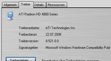

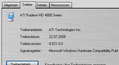

Treiber im Anhang Bild!

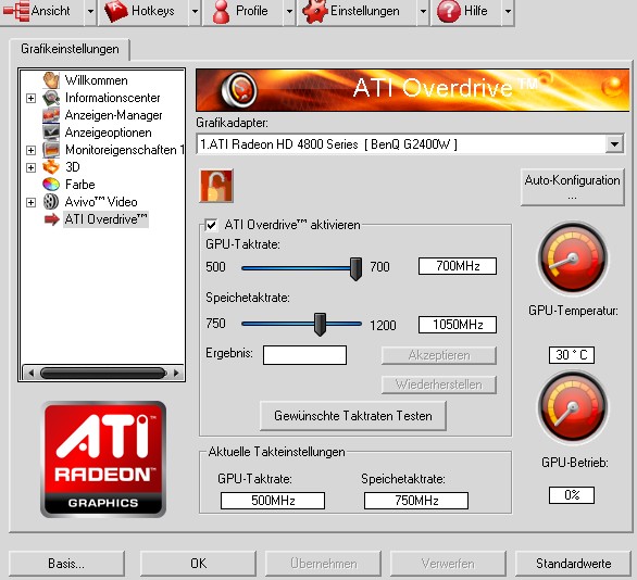

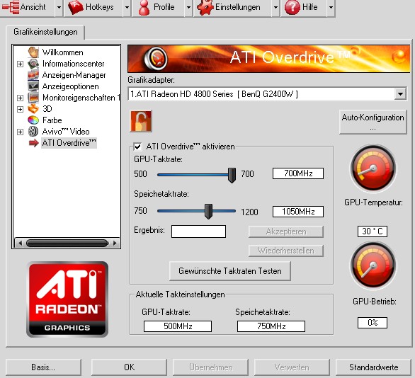

Dann habe ich das Catalyst Center ! Bild im Anhang
Dort habe ich auf 700Mhz erhöht und auf 1050.. so das ich halt keine Grafikfehler im Spiel habe ^^
Aber das komische ist das meine Grafikkarte normal schon 2000Mhz haben sollte (Speichertakt)

zum Catalyst Center: der Speicher ist GDDR, das heißt doppelte effektive Taktrate. Die 2000MHz sind effektiv; im Catalyst wird der Realtakt angezeigt.

ja guckmal du hast ja noch den treiber vom 22.07.08 drauf. das ist uuuuuuuralt, was aber net heißen muss warum das spiel net gescheit drauf läuft? Also ma treiber Updaten!!!
