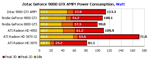

evt hab i grad das Problem der 4870 mit Powerplay gefunden. bzw net ich,sondern ein User im hardwareluxx forum. Kann mal jemand bei der HD4870 den verbrauch mit standartspeichertakt im Idle und einem gesenktem takt auf 300 oder weniger testen? anscheinend soll das bis zu 50watt im idle bringen, was dann auf die versprochenen 10watt führen würde.

Angefügt hier die Werte von xbitlabs...
Die 4870er mit etwa 30+ watt mehr im Idle könnte also durchaus, wenn man den Wunschwert mit 50watt durch die 300MHz Ram auf reale 45watt einschätzt, Wirkungsgrad vom Netzteil rausnimmt, vom reinen Verbrauch des Cores mit einer 4850er gleichliegen.
Sollte das so stimmen, und berücksichtigt man meine Messungen bei der 4850er, dass bereits bei dieser Takt- und Spannungsänderungen am Core nichts brachten, sondern nur das runtertakten des Rams den Stromverbrauch senkt, würde es bedeuten der Ram verheizt Strom ohne Ende.
Powerplay scheint dann wohl sehr gut zu laufen, und Ati versucht irgendwie dem Ram bei zu kommen... Nur der Ram der 4850er läuft nicht unter 500 (zumindest bei mir nicht) und bei der 4870er mit verringerten Werten kommt es zu einem "Flackern" :(
