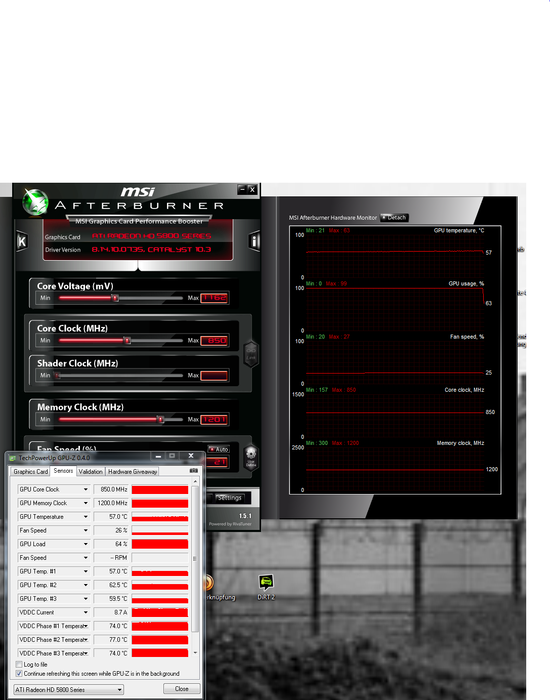

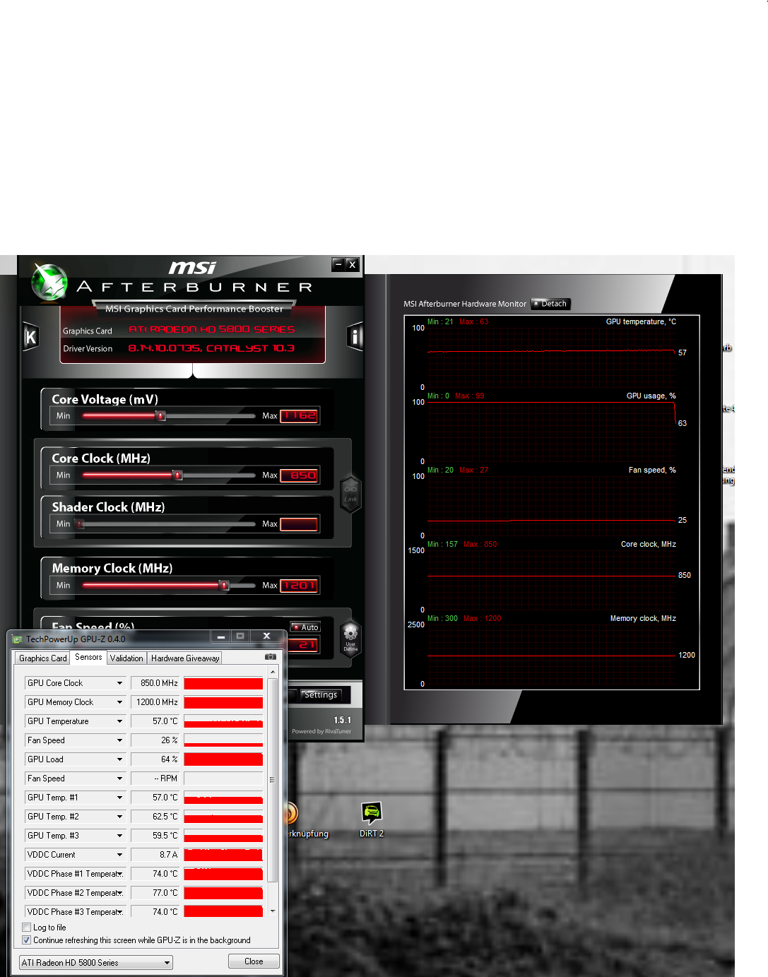

noch so ebenbei.meine 5850 käuft momentan mit 890/1240 @1,162 v,was ja relativ gute werte sind.bei furmark erreichen die spawas ne temp von ca 75-80 grad bei 40-50% lüfter ist das noch im akzeptablen berweich,oder sollten sie niedriger sein?

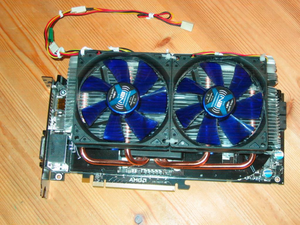

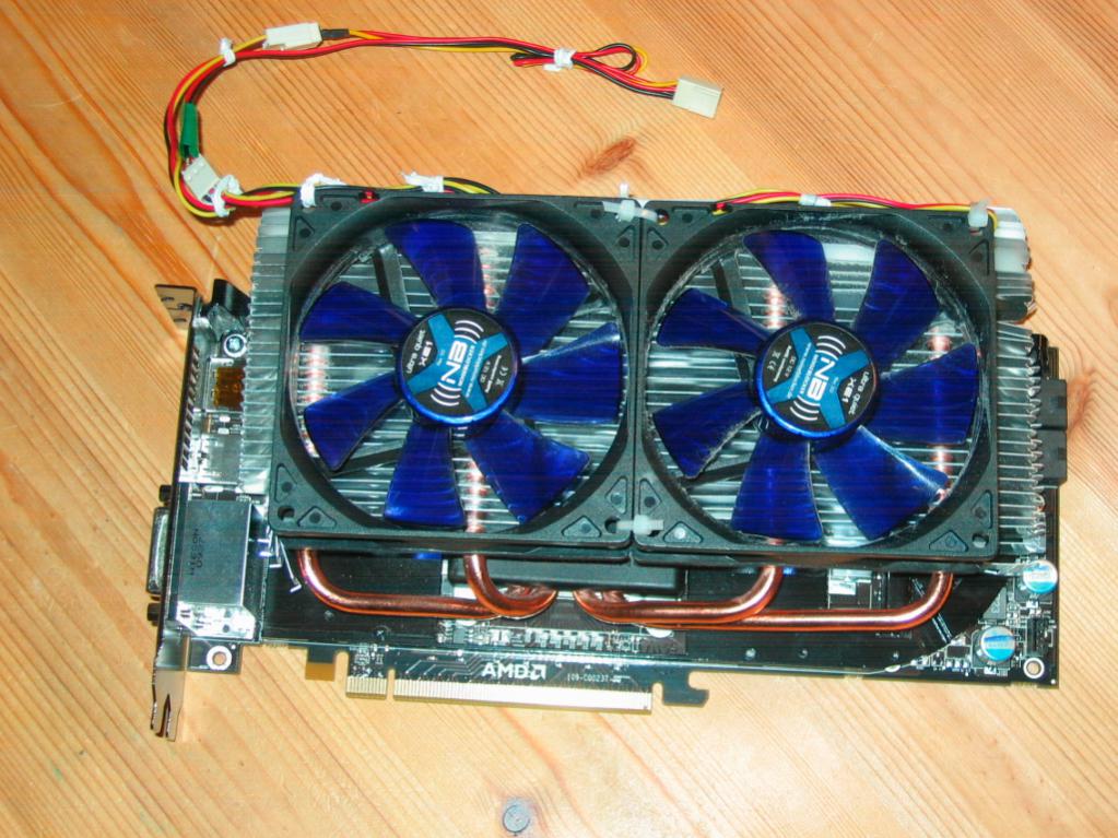

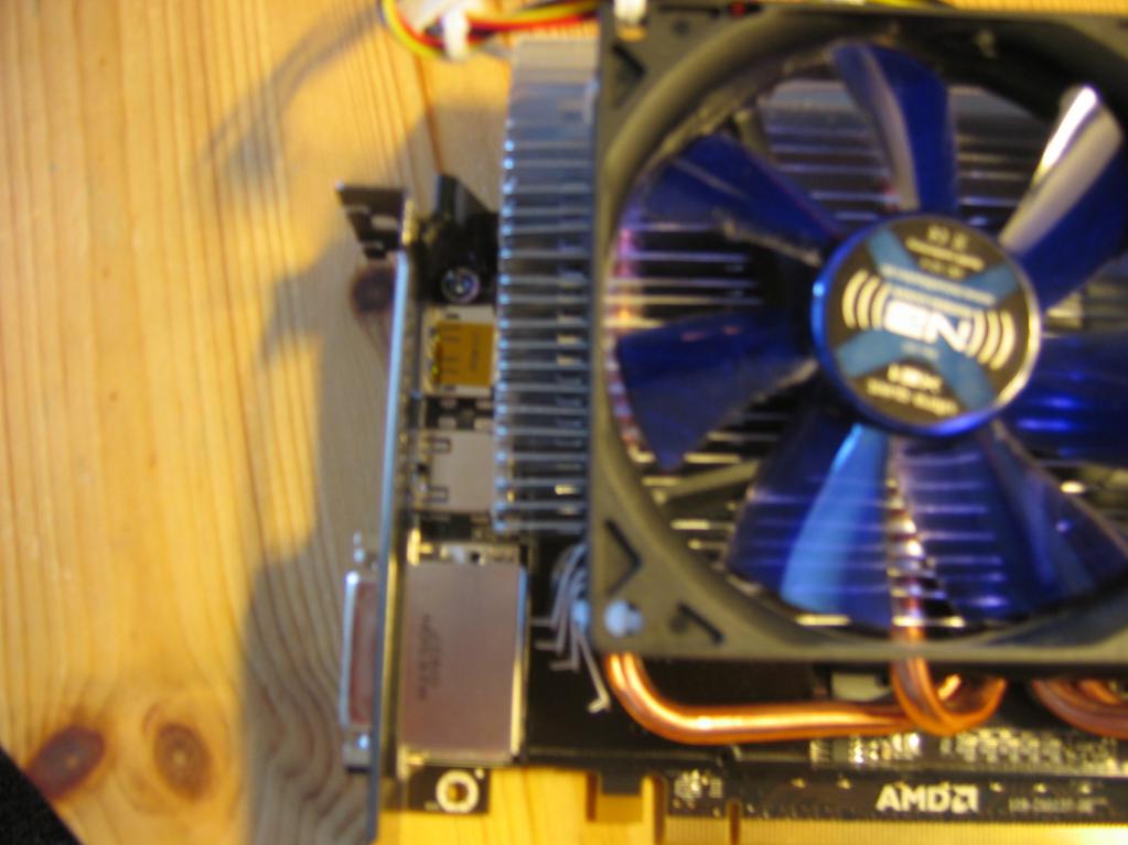

Hier meine 5850 mit S1Rev2 und 2x 92mm NB. Absolut still und kühl.

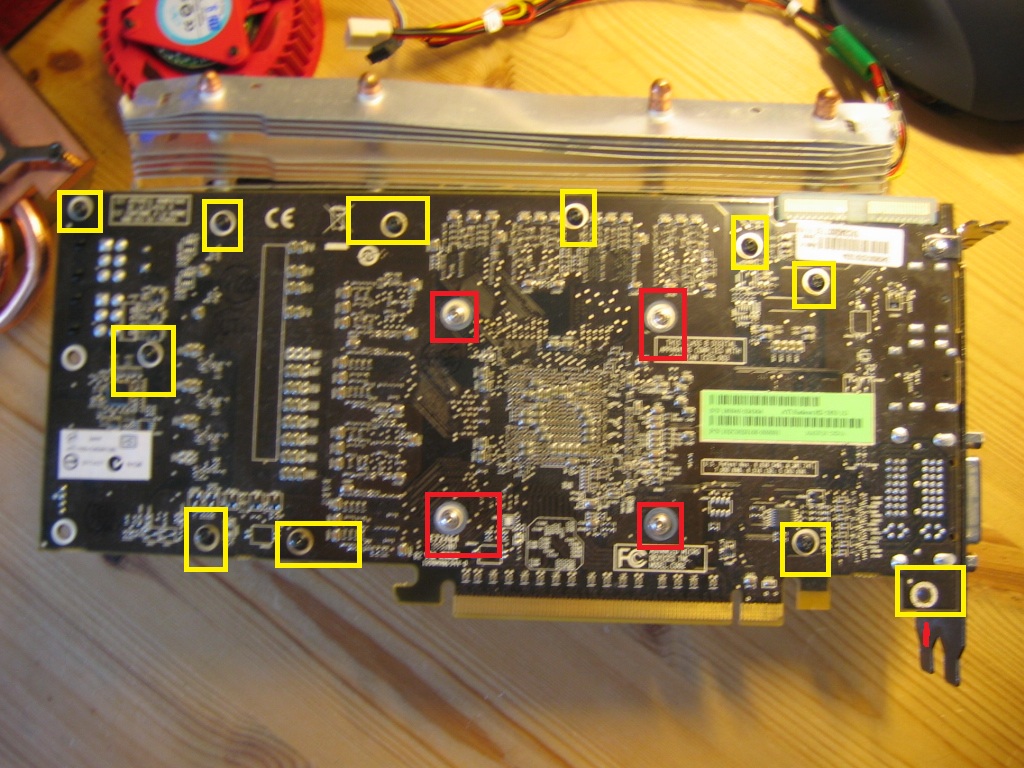

Bild 3 zeigt die "Reste". Die markierten Schrauben werden nun nicht mehr benötigt.
Bild 4 zeigt die Schrauben für die Grundplatte (gelb) und für den Kühler / cpu (rot)

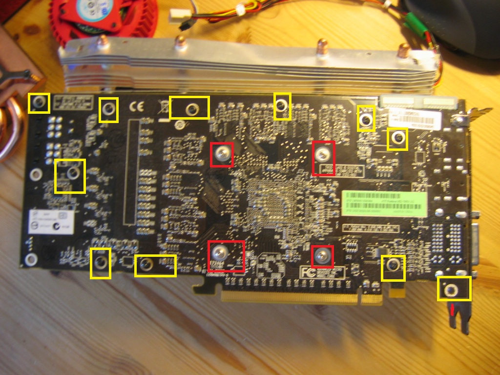

Bild 5 zeigt die Lamellen des S1, die umgebogen werden müssen.
still finde ich jetzt nicht unbedingt soo wichtig.was fürn kühler hast du darauf verbaut? und mit wievieln rpm laufen die lüfter? die spawas temp is bei meinem referenz knap 15 grad kühler
Bei mir auch, wenn ich Standarttakt fahre. Temps waren für 850/1200 MHz.:cool_alt:

Meine SpaWas haben bei 850/1200 ca 75°C, wenn du oben schreibst, 75-80°C, ist das bei mir nach Adam Riese eine Diff von 0°C, oder?:D
kskler199 schrieb:
sry xD ja,war en auslese fehler von mir ^^ waren die werte von der gpu.spawas bleiben bei ca 61 grad stehn
Mach mal nen GPU-Z Bild nach 5 min Furmark rein. SpaWas bei 61°C:rolleyes: das glaube ich dir nicht. Wenn die GPU über 70°C hat, dann kannst du bei den SpaWas 30°C aufschlagen.
also bei meinem AC Accelero Twin Turbo Pro hat die GPU unter last max 53°C und die SpaWas 90°C
