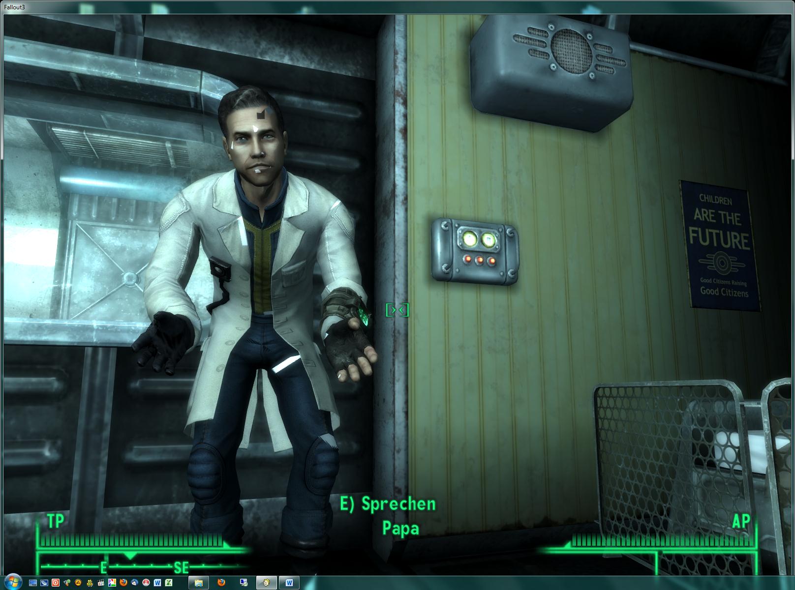

Hier mal ein Screenshot, zur besseren Verdeutlichung meines Problems:
Kennt keiner dieses Problem oder hat wer noch eine Idee, wie man dieses Problem angehen könnte?

Ich denke die Graka ist defekt und werde einen Vergleichstest mit einer anderen Graka anstellen. Damit sollte sich der Defekt mit Sicherheit feststellen lassen.

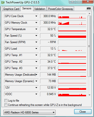

- Screen von GPU-Z liegt bei

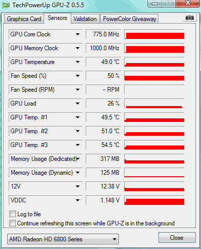

- Hast du den Screen in post 11 unter idle erstellt?

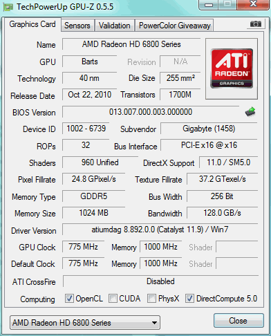

- Bitte noch den Reiter "Graphics Card" posten.
Ja das erste Screen ist im Idel.
Hier noch ein Screen unter Last und vom Reiter "Graphics Card".

Schade! Das, was ich gehofft hatte, in den SCs zu finden, ist leider nicht eingetreten. :(
Andere Kabel usw. hast du verwendet. Hast du die Karte auch mal in einem anderen PCIe Slot getestet?
Ich hege den Verdacht, dass der VRAM deiner Karte einen weg hat.
