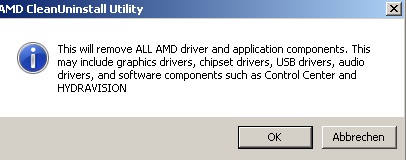

Du könntest mal probieren mit diesem Tool drüber zu gehen.
Das haut aber alles von AMD runter !!!
http://www.chip.de/downloads/AMD-CleanUninstall-Utility_59949828.html
Und danach den aktuellen Beta 14.9.1 Beta installieren.
OMG nicht schon wieder einer der den Sinn des "Driver Cleaner Utils" von AMD nicht verstanden hat...
@CSO: Bitte mal lesen
http://www.google.de/url?sa=t&rct=j...=WAXJdZMcBiMq80qd6Qaj2g&bvm=bv.77161500,d.bGQ
Das Tool von AMD ist eine Art ROSSKUR. Das wendet man nur an wenn wirklich ALLE anderen normalen uninstall Maßnahmen versagt haben (steht eigentlich afaik auch in der Beschreibung).
Treiber und insbesondere Software werden unter Win 7 ganz normal über den Programme&Funktionen Manager deinstalliert. DAS funktioniert speziell bei den AMD Treibern eigentlich auch in 99.999% der Fälle völlig in Ordnung.
Also ganz einfach den uninstaller wählen und den Treiber deinstallieren.
Dann reboot und den neuen installieren. Die CF-Profile nicht vergessen (kA ob die nun schon standardmäßig mit dem Treiber mitinstalliert werden).
Mach dir mal keine Sorgen ob ich den Sinn dieses Tools richtig verstanden habe.
Habe nicht umsonst extra angegeben das man damit alles runterhaut was mit AMD zu tun hat.
OK. War vielleicht nicht "klar" genug ausgedrückt. Insbesondere weil ich ERST raten würde den normalen deinstaller zu verwenden - und erst DANN zu dem Tool raten würde (wenn überhaupt).
