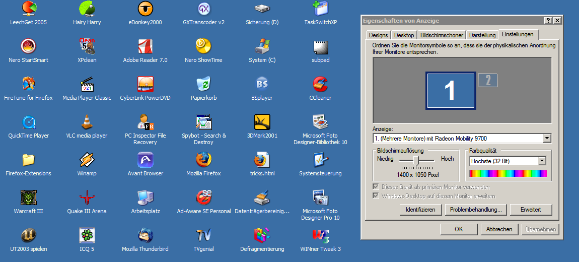

Also - seit dem neuen Grafiktreiber hab ich ein weiteres Problem... vergleicht nur mal meinen 16-Bit- mit meinem 32-Bit-Modus!
Also ich finde, dass mein 16-Bit-Modus jetzt wie ein 256-Farben-Modus aussieht (der mir allerdings gar nicht zur verfügung steht)!
