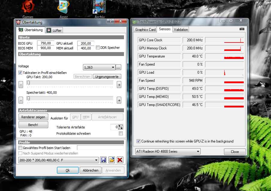

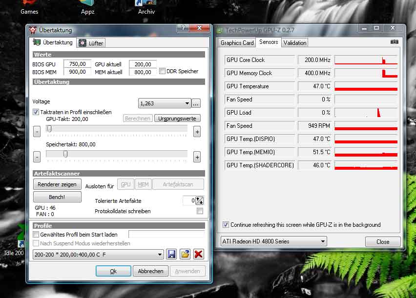

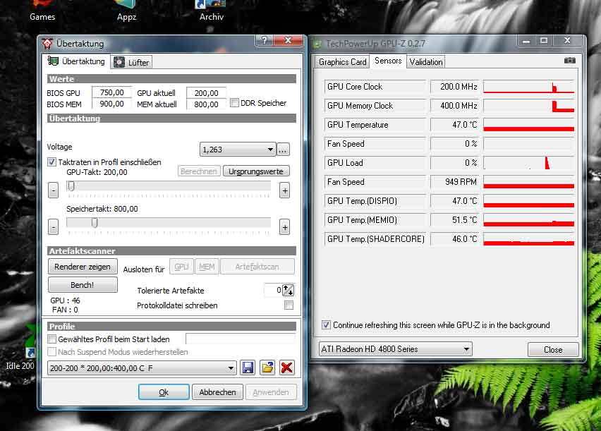

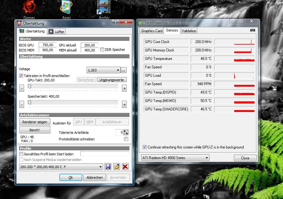

So hab zwei Screens angefertigt. Ein Kollege bei dem die Konfig funktioniert kann sich übrigens auch nicht erklären was da falsch läuft. Wir haben fast das selbe System und genau die selben Schritte ausgeführt.
Im ersten Screenshot hab ich den Takt mit dem AMD Clock Tool auf 200 200 gestellt und entsprechend das Profil im ATT erstellt.
Im zweiten Screenshoot habe ich dieses Profil aktiviert (zuvor mit dem Clock Tool 'Restore Clock settings' geklickt)
Wier man sehr schön sehn kann verdoppelt sich der Takt obwohl es 200 / 200 sein müsste
Scheint wohl ein bug im Tool zu sein oder?

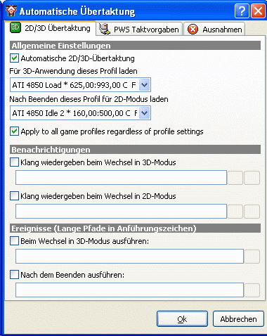

Danke schonmal für den Hinweis Bleifrei, jetzt hab ich es geschafft auf 500:500 zu takten. Nur krieg ich das mit dem automatischen Übertakten nicht hin. Hab 1 Profil mit 3D Takten und eins mit 2D (500:500). Aber irgendwie ist da nix mit automatisch :P
@moep99
Du hast die automatische Übertaktung konfiguriert?
Hardware -> automatische Übertaktung
Gruß
Lucike

@Lucike
Ja habs jetzt geschafft, lag am "Apply to all game profiles..". Hatte es mit CS getestet und vergessen, dass ich dafür schon ein Profil angelegt hatte. Danke.

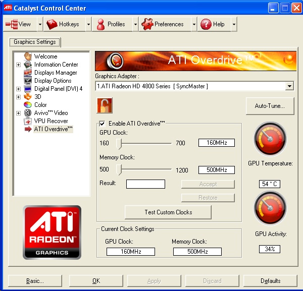

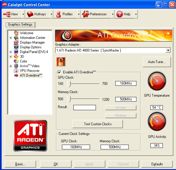

Also:
1. Ganz WICHTIG :
Ich habe nichts, aber auch gar nichts im ATT verändert!
Einfach nur installiert in deutscher Sprache,
in Hardware > Übertaktungseinstellungen die Profile erstellt.
2. Ich habe zuvor im CCC 8.8 das ATI-Overdrive eingeschaltet
und auf den niedrigsten Wert (beide Regler nach links) runtergetaktet.
CCC schließen und ins ATT !
Dadurch erreiche ich, das ich im ATT nicht so viele Wiederhohlungsvorgänge
machen muss um auf die gewünschten Werte zu kommen.
3.
Nun
im ATT > in Hardware > Übertaktungseinstellungen die Profile erstellt.
Es geht leider nur in 10er Schritten und maximal 50 runter.
Dann ATT schließen und wieder neu öffnen.
Nun wieder in 10er Schritten max 50 runter..
Die Vorgänge solange wiederhohlen bis gewünschter Takt erreicht ist.
4.
Die Profile für 2D und 3 D abspeichern unten.
5.
Nun kann ich Profil auswählen wie mit windows gestartet werden soll.
6.
Unter Hardware> Automatische Übertaktung
kann ich nun für 2D und 3D die erstellten Profile auswählen.
7.
Wenn ich möchte kann ich über
Tastaturkürzel noch weitere abgespeicherte Profile
per Tastaturbindings auswählen (Strg+ ... eine Taste meiner Wahl)
Und so funktioniert es für mich reibungslos.
2D : 450:250
3D : 790:1100
GPU unter 450 bringt bei mir keine Stromabsenkung mehr.
Memory unter 250 bringt zwar Stromabnahme, aber es entstehen nach kurzer Zeit Freezees (oder so ;))
