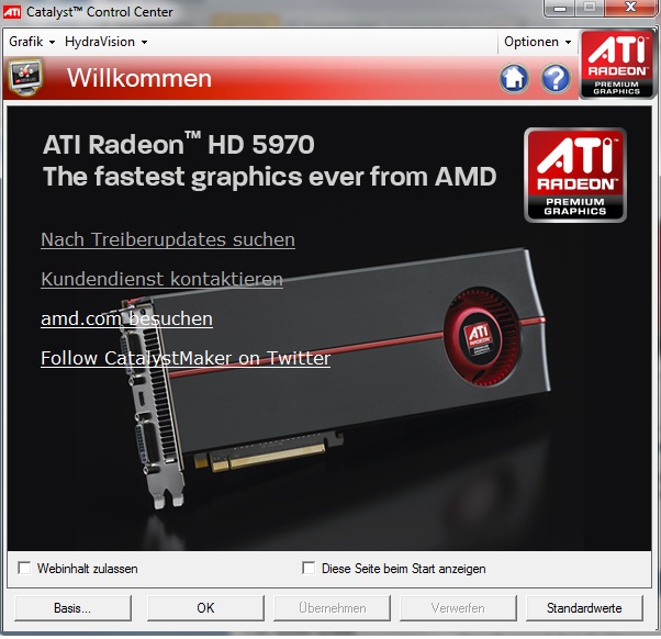

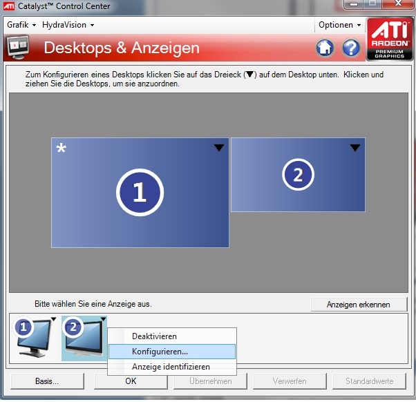

Wenn ich das mache kommt der Startbildschirm von ATI
Bild 1 und dann kommt 2 IMMER
