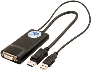

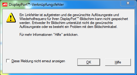

Hallo!
Besitze die ATi 5870 1GB von Club3D und wenn ich den aktiven Accell Diplayport-Adapter -->> DVI benutze bekomm ich willkürlich Streifen ins Bild. ( Kein Overclocking Idl 54°c )
Telweise funktionert der Adapter ohne Probleme. Hab alle Treiber seit August 2009 ausprobiert!
Fakt:
alle Kabel sind OK und haben keinen Bruch etc.
Diese Fehlermeldung bekomm ich vom Catalyst 10.4
Hat der Accell Displayportadapter ne Macke?

Entweder das, oder, was ich vermute ist eben, dass das Teil nicht wirklich richtig läuft.
Wäre mur mich auch die Erklärung, dass er immer noch nicht flächendeckend verfügbar ist.
In US-Foren liest man sehr viel über die Adapter und dass Sie teilweise gut laufen, teilweise aber eben Fehler prodzuieren.
Jetzt mal ne blöde Frage: WARUM nutzt Du den Adapter eigentlich?
Eigentlich können passive DP to DVI Adapter auch bis inkl. 1920x1200.
Frag ich deswegen weil ich selbst eine eyefinity 6 habe und die hat NUR DP Ports.
Ich verwende 2 Dell2709 und einen Dell2707 mit den miniDP to DP Adaptern und den einen Dell 2707 über miniDP to DVI Adapter der der Karte beilag und der ist passiv und habe 0, 0,0 Aussetzer! Läuft alles perfekt.
Nur mal so als Hinweis.
Den aktiven brauchst Du eigentlich erst ab mehr als 1920x1200!

Ohh... cool! Ich dachte es geht nur ein aktiver Adapter!!!???
Ich habe keinen Monitor mit Displayport! Der hat nur DVI und HDMI.

Der Meinung war ich eigentlich auch, ich kann unr das sagen wie es bei mir läuft und das ist mit einem passiven Adapter.
Im Notfall musst Du den halt zurückschicken, mir wäre es den Versuch wert.

Das ist nach meinem Erachten ein weit verbreiteter Irrtum.
Akitv JA aber nur ÜBER 1920x1200!!! BIS inkl. 1920x1200 geht auch passiv!
TEste das mal bei Dir und dann kann das auch in den eyefintiy Thread rein!
Soweit mir bekannt ist (reiner Theoretiker was Eyfinity und Multi-Display angeht) haben die "normalen" HD5xxx-Karten nur zwei Taktgeber für die Ausgänge, daher können gleichzeitig nir zwei Monitore angeschlossen werden. Wenn ein dritter dran soll, der über einen Adapter angeschlossen wird, muß dieser aktiv sein, damit ein weiterer Taktgeber da ist. Die Eyfinity-KArten mit den 6 DP habe auch entsprechned viele Taktgeber, ist mit ein Grund, weshalb es da "Spezialkarten" gibt. Somit funktionieren die mit den passiven Adaptern.

NEIN und das ist definity NICHT richtig, die Eyefinity 6 Karten haben auch NUR die Taktgeber der 5870!
Jaa... genau!
Das geht mit meiner GraKa nicht!
Ich brauche einen aktiven Adapter!
Gruß und viiieln Dank
MRKS
Zitat:
"werden auch bei den Modellen mit 6 DisplayPorts weiterhin 3 Taktgeber vorhanden sein"
Daran liegt es definity nicht!

Ich werd jetzt wohl den Adapter in die RMA zu Accell schicken. Ich bin mir jetzt sicher, das meiner wohl ne macke hat.
Danke nochmal an alle Accell wird den Adapter austauschen!

Also... es liegt also DOCH an den Taktgebern - 9pinking hatte ja auch schon oben erklärt!
Es wird ein aktiver Adapter bei meiner Karte ( HD5870 1GB ) benötigt!!!

liest du hier, stehen einschränkungen drin!
Connectivity Requirements: ATI Eyefinity technology is supported by graphics cards in the ATI Radeon™ HD 5400 series and higher. These cards can support up to six monitors (depending on the model), subject to the following restrictions:
• A maximum of 2 legacy monitors (VGA, DVI or HDMI) can be enabled simultaneously, provided that each monitor is connected either directly or via a “passive” DisplayPort™ adapter/dongle. “Passive” adapters/dongles will NOT support more than 2 legacy monitors.
To enable support for more than 2 monitors, “active” DisplayPort™ adapters/dongles are required (or monitors with direct DisplayPort™ connectivity must be used).
Approved “active” adapters have no general connectivity restrictions with ATI Eyefinity technology.
