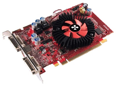

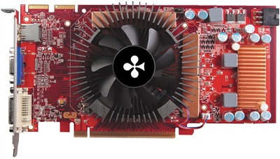

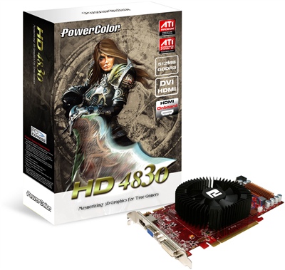

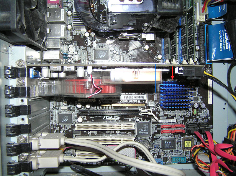

...nun zur Sache. Ich würde gerne meinem Rechner eine letzte Aufrüstung, in Form einer neuen Graka, gönnen. Nach längeren Suchen habe ich mich für die HD4830 entschieden. Nachdem ich mir dann aber ein paar Bilder angesehen habe von verschiedenen Herstellern, ist mir aufgefallen das ich wohl Platzprobleme bekomme. Der Lüfter/Kühler muss ca. auf der Höhe der Slotkontaktreihe aufhören, da ab da der Zalman NB-47J anfängt. Dieser ist der Ersatz für den originalen NB-Lüfter, der den Geist aufgegeben hatte. Im Anhang seht ihr das Problem. Bis zur blauen Linie geht der Slot und der Abstand zum Zalman liegt so ca. bei 15mm (rote Linie, Höhe vom 6pin-Anschluss).
Wegen dem Grakakühler würden also nur:
Club 3d HD4830,
PowerColor HD4830, ka welche vllt noch
oder weniger schön die HD4670 von den Herstellern passen.
Ich würde also die HD4830 vorziehen. Nun nur noch das Problem, das ich nicht viel Platz zum Zalman habe.
Hat von euch vllt wer eine der beiden Grakas verbaut und könnte mir sagen wie hoch die Kondensatoren bzw. der Passivkühler ist. Das hat mich auf den Bildern leicht stutzig gemacht. Oder gibt es eine Alternativlösung ala neuer NB-Kühler, am Kühler sägen :D, 2.PCIeslot (mit nvidia-karte),....
HIILLFFFEEE!! :)
ps.: sry falls ich was vergessen habe..... bin neu hier :P

Die HD4830 ist recht lang, der Lüfter der MSI (OC Version) ist sehr groß, ist aber im Bereich des Kontaktleiste platziert. In Richtung Deines Zalman Kühltürmchens ist bei diesen Karten in aller Regel nur noch eine Ebene mit Transistoren und Kondensatoren, die gemäß moderner Bauweise nicht mehr sehr aufbauen! Ich würde also aus dem Bauch heraus sagen, daß zumindest eine MSI/HIS/Saphire passen würde, wenn sie lediglich den runden Lüfter auf dem Chip sitzen hat. Bei länglichen 'Turbinenlüftern' mit aufbauendem Gehäuse sieht das eventuell anders aus. Deine abgebildete Karte entspricht dem ATi- und damit auch dem von MSI genutzten Design.

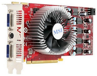

das müsste dann diese bei dir sein (siehe Anhang). Ja ist ähnlich der beiden von club3d und pc, aber die haben dann am ende noch einen kühlkörper.
Ich würde ja nur gerne wissen wie hoch die Kondensatoren bzw der Kühlkörper ist, falls jemand die Karte hier hat und so nett wäre zu messen :) ...wenn es die Höhe von dem 6pin'er hat (15mm) ist es okay)
Sapphire geht garnicht weil der Kühler oval ist.

Hast 'ne pm. 13mm sind es bei meiner HIS - 2mm höher als der Stromanschluss (weiß nicht, warum dein Stromanschluss 4mm höher ist als meiner ^^). Kühlkörper auf den Kondensatoren ist nicht vorhanden - entgegen dem Produktbild bei Geizhals (ich habe bei DriveCity für 89,90€ bestellt). Müsste aber klappen. Wenn ein Kühlkörper dabei sein sollte, der zu groß ist, kannste ihn einfach abschrauben; Ich habe ja auch keinen und sogar übertaktet. Zur Not hab ich sogar noch den originalen NB-Kühler vom A8N-SLI hier irgendwo 'rumliegen.

ich werd nochmal nachmessen aber ich glaube bis zur klammer von dem anschluss warens 15mm und das ist auch so ca der abstand zum kühler
aber den orignallüfter nehm ich ungern :) bissel laut die turbine

fertig... hab mir die msi 4830 oc gekauft und sie passt wunderbar rein und es wir noch nichtmal eng
die karte ist einfach so lang das die kondesatoren erst nach dem zalman kommen und die spannungswandler sind kein problem
