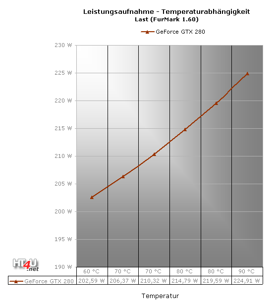

Es gab schon bei der GTX280 wohl den selben Effekt:
20°C Unterschied resultierten hier im Test in 20W unterschiedlichem Verbrauch:
http://ht4u.net/reviews/2009/leistungsaufnahme_graka/index9.php
Die Unterschiede, die sich durch verschiedene Temperaturen ergeben, sind durchaus beträchtlich. Zwischen der Leistungsaufnahme bei 65°C und 85°C liegt eine Differenz von rund 20 Watt.
