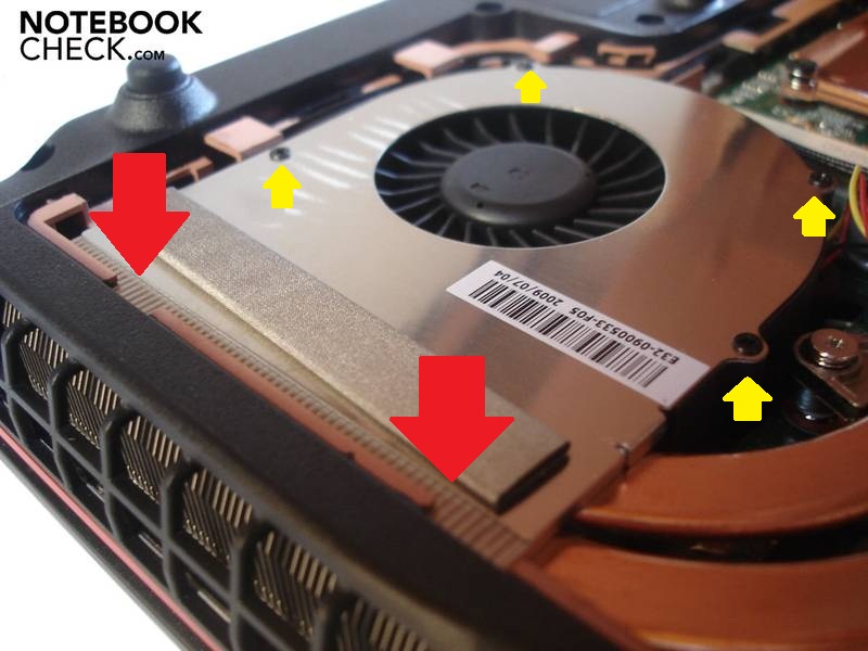

Wie hast du es denn gereinigt... ? Hast du die Heatpipe komplett entfernt und auch zwischen den Lamellen sauber gemacht ? Denn genau DA sammelt sich der Dreck... da hilft auch kein durchpusten mehr.
Welches Notebook ist es denn genau... ? Bei MSI sieht das ganze so aus... die roten Schrauben kann man erst lösen, nachdem man die Heatpipe entfernt hat. Hier ein Beispiel von der MSI GX62x/GT62x Serie.
