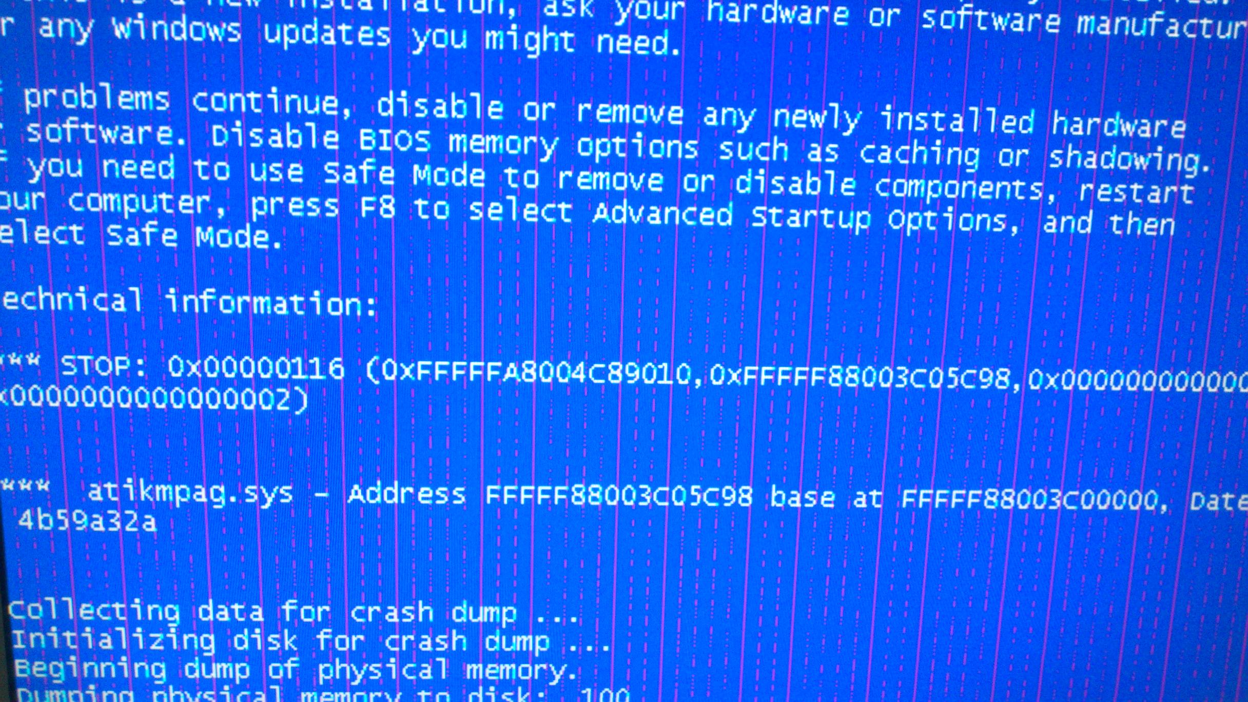

letzten Samstagabend ist mein 4 Jahre alter Laptop plötzlich abgestürzt. Laut BSOD ist es die Grafikkarte (atikmpag.sys). Nach mehreren Wiederbelebungsversuchen (Treiber komplett deinstallieren, neuinstallieren) hab ich dann die Grafikkarte unter Geräte-Manager deaktiviert und benutze jetzt wohl die Onboard Grafikkarte.
Gestern Nachmittag habe ich es dann noch mal probiert und plötzlich ging alles. Doch als ich abends in den Energiesparmodus gefahren bin, war plötzlich alles wieder kaputt.
Seltsam ist auch, dass der Bluescreen immer rote Streifen hat und mein Laptopbildschirm gar nicht mehr funktioniert (benutze ein extra Monitor). Normalerweise wird auf den VGA-Monitor erst nach dem Booten umgeschaltet, doch seit dem Bluescreen, wird der Monitor sogar schon beim BIOS aktiv.
Ist leider ein eindeutiger Hinweis dafür, dass die Grafikkarte bzw. deren Speicher kaputt ist. Nachhaltig ist da nicht mehr viel zu holen, Reparaturmöglichkeiten gibt es hier http://www.justcom.de/notebook-reparatur/
