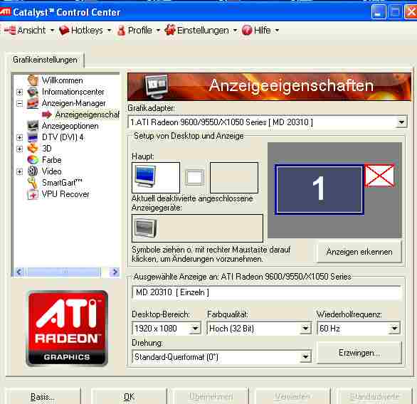

Im CCC ist nur eine Karte aktiviert (mit 1920x1080 Auflösung) - ein eventueller Klon oder der TV ist deaktiviert.
Warum landet dann der PC bei jedem zweiten Bootversuch über DVI/HDMI im Nirwana?
Ich hoffe, daß mit diesem Post auch der Snapshot aus dem CCC hochgeladen wird.
M.f.G.
