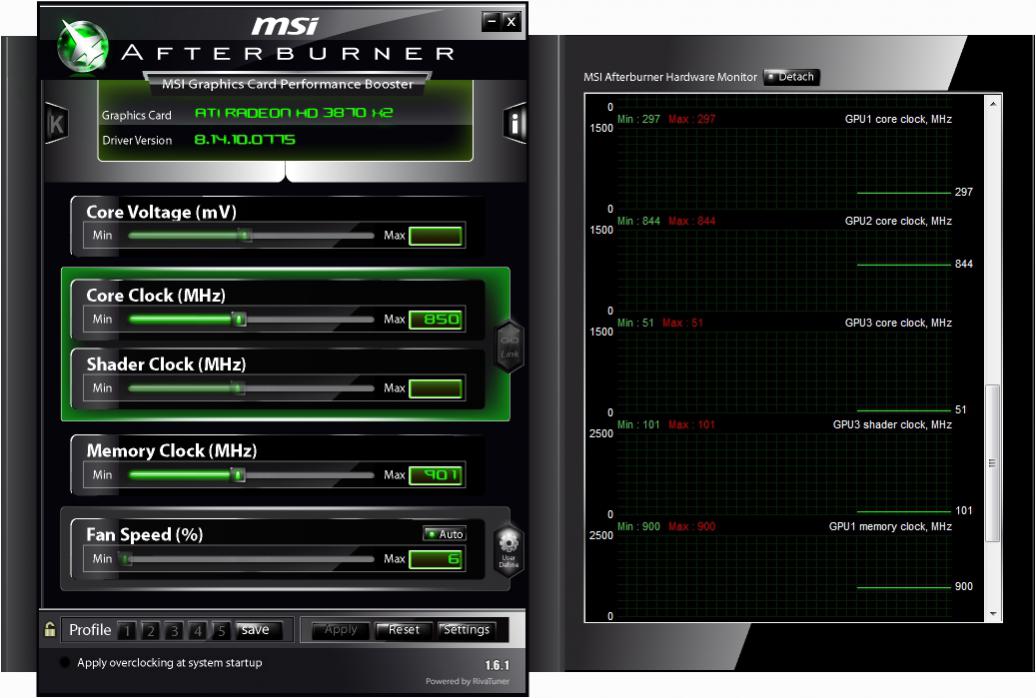

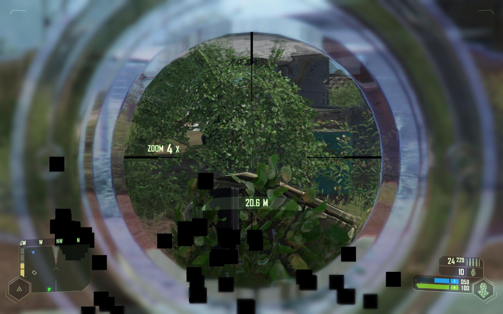

hab mein Sys Vorgestern mit ner GTX460 etwas aufgerüstet.
Mir sind allerdings zwei Sachen aufgefallen und jetz hoffe ich, ihr könnt mir weiterhelfen.
Porb 1)
Wenn ich jetzt Crysis zocke, hab ich gelegentliche Grafikfehler (stört mich aber weniger)
Prob 2)
Laut MSI Afterburner wird die zweite GPU meiner ATI unter Windows nicht mehr runtergetaktet.
Ist das normal?

Kann Deine ATI ULPS? Wenn ja: Dann ist die 2. GPU abgeschaltet im Idle. Das kann natürlich kein Programm auslesen und zeigt dann Gülle an.
Das mit dem ULPS muss ich nachschauen, aber - was ich vergessen hab zu schreiben, sorry - das mit der erhöhten Taktrate tritt erst nachm Zocken auf. Wenn ich einen Neustart mache, sind beide GPUs wieder bei ca. 300 MHz; also Idle.
