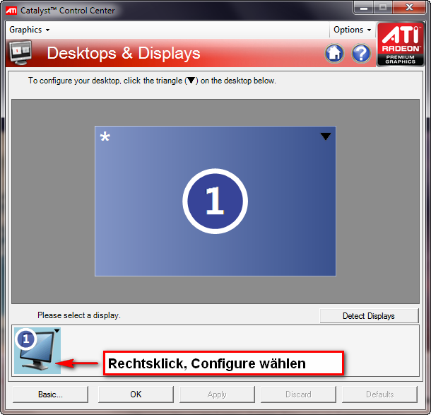

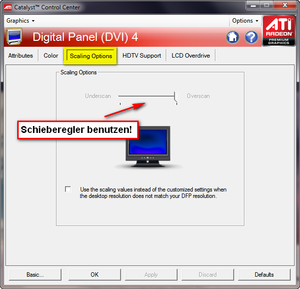

Das gleiche Problem hatte ich auch. Wie schon mein Vorredner sagte:
Catalyst Control Center öffnen.
DTV (HDMI) 3 auswählen
Skalierungsoptionen
und dann in Richtung Overscan schieben.
Das Problem hör ich in Verbindung der 5er ATI Reihe und HDMI Monitoren nicht das erste Mal.
Die Option ist meines Erachtens auch blöd versteckt.
Habt dir zwei Bilder zum Finden hochgeladen.
Ein weiteres Problem ist, das diese Einstellungen manchmal so nicht stehenbleibt, und du jedesmal diese Einstellungen vornehmen mußt, wenn der PC/Monitor aus und angeht. Dann findet ein HDMI-Handshake statt, und ATI stellt leider für HDMI-Devices den default-Wert zurück. Ein Wechsel zu DVI würde sicherlich helfen, wenn vorhanden.

nicht das Bild direkt anklicken sondern das kleine schwarze Dreieck oben rechts in der Ecke vom kleinen Bild
Ja des gibts ja ned,... da ist also des Fenster versteckt :D
Funktioniert jetzt dank Overscan,...
