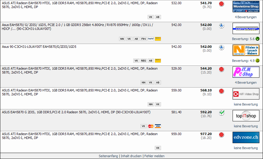

so meine sollte noch diese Woche kommen. Für unter 500.- Sfr. die schnellste Singel-GPU Karte ATM find ich doch ein fairer Preis.
Für unter SFr. 500.-? Nicht mal bei digitec.ch wird sie als Verfügbar aufgelistet... Wenn ich nur schon so vergleiche, mit welchen Mondpreisen die HD5870 gehandelt wird, wird es mir ganz übel.
SFr. 977.- für die HD5870, umgerechnet ~650 Euro - wirklich mondige Preise. :freak:
