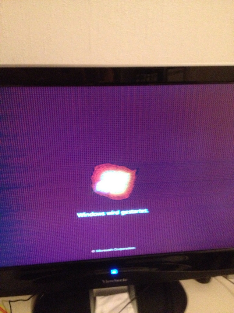

ich vermute mal meine 3 Jahre alte Grafikkarte hat den Geist aufgegeben?
Da die Karte nur 2 Jahre Garantie hat und sich wohl eine Reparatur nicht lohnt muss ich eine neue Karte kaufen?
Falls ja habe ich vor bis ca 300 Euro zu investieren. In dem Bereich finde ich in den Kaufberatungstopics nur nVidia Karten?
Lohnt sich der Wechsel?

Anderen monitor schonmal ausprobiert?
bau die karte nochmal aus und ein.

Bist Du Dir denn sicher, dass die Schuld an der Karte liegt?
Sprich Karte in anderem System probiert, anderes Anzeigegerät angeschlossen, Treiber neu installiert, etc?!
Scheint hinüber zu sein. Kann aber natürlich vieles sein. Teste sie am besten in nem anderen System. Weiß nicht ob man AMDs auch backen kann, wobei das (zumindest bei mir) eh keine dauerhafte Lösung war.
Meinst du den Wechsel von defekt auf funktionierend oder von AMD auf NVIDIA? ;)

Dein System hat doch On Board Grafik... schon mal damit versucht? Treten die Fehler dann immer noch auf? Schließ den Monitor mal am Mainboard an.
Je nachdem was du machen willst - ich finde die 7850 hat ein gutes Preis/Leistungs-Verhältnis
Ich schliesse mich den anderen an: Teste erst mal die Karte an nem anderen Monitor. Evtl. hat auch der und nicht die Karte das Zeitliche gesegnet.

Typische RAM-Problem bei der 5xxx-Serie. Dürfte hinüber sein, sry.
Das kann alles sein.
Kabelbruch, Monitor, Stecker, GPU, GDDR, Treiber, Kontaktfehler am MB, zuwenig Strom, usw.
Der Tipp mit der Onboard Karte war sehr hilfreich. Das Bild war wieder normal.
Lustigerweise habe ich die Karte bei meinem Fachhändler noch einmal testen lassen und die Karte hat funktioniert.
Sie haben auf den Monitor getippt. Zu Hause wieder eingebaut und wieder alles normal...

Dann war es also nur ein Wackelkontakt oder Ähnliches?
Ob sich eine 300€-Investition lohnt liegt immer im Auge des Betrachters.
300€ sind ein Patzen Geld, die Mehrleistung einer neuen Grafikkarte aber ist ebenfalls unumstritten.
Vermutlich hat das Kabel nicht sauber gesteckt o.ä.
