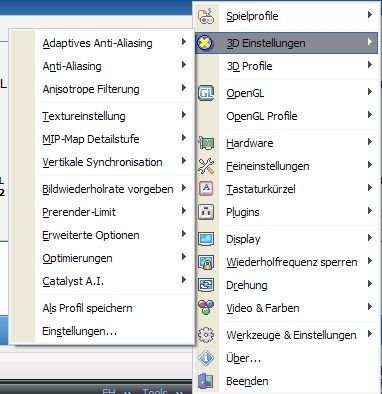

hat soweit alles gut geklappt. Nur vermisse ich jetzt bei ATT die Einstellungen von D3D und OpenGL, also alles manuell einzustellen etc. Kann da nur auswählen jeweils unter D3D und OpenGL die 3 Profile max.Speed, max.Quality und Balanced.
Liegt es daran das ich das CCC nicht installiert habe oder wie komme ich an diese Einstellungen?
Gruss
Hi!
Also bei mir sind die Einstellmöglichkeiten da (siehe Anhang)!
Du meinst die wahrscheinlich die vorhandenen Profile ;)
Welche Version hast du installiert - ich hab die 1.2.6.964 drauf - die läuft einwandfei.
habe die letzte Beta genommen. Ja diese ganzen Untereinstellungen habe ich eben nicht da.!?
mmmh, dann am besten nochmal deinstallieren und auch Treiber und co again. Dann nochmal neu mit deiner Version.!?
