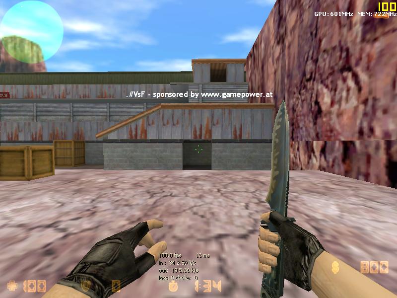

hab jez die bild in bild funktion eingeschaltet aber zu meinem bedauern verändert sich der speichertakt überhaupt ned --> screen im anhang.
bei counterstrike bleibt der takt des speichers konstant auf 722 ... muss ich den dann noch mal 2 rechnen oder müsste dort tatsächlich 1444 mhz stehen ? muss ich das häkchen auf DDr speicher setzen ?
der sollte sich doch auf 1400 mhz übertakten oder? tut er dies automatisch? oder nach ner zeit erst?
muss ich jetzt noch nen profil bei auto. übertakten anlegen oder nicht? und muss ich da den speichertakt auf 1444 setzen !?
ein screen im anhang 2 hier:

soviel ich weiß, wird der tekt bei der x1950 pro in 2d nicht reduziert - bei meiner zumindest nicht. außerdem: 722 mhz sind ok. 1444 ist der effektive takt, da der speicher ja gddr3-speicher ist, wobei ddr=dual data rate und dual=2x. also 722x2=1444.
außerdem würde sich keine karte in 2d von 1444 auf 722 mhz runtertakten...:freak:

bei mir wird da auch immer nur der reale Takt und nicht der effektive angezeigt. Keine Ahnung, warum der das bei Dir auch anders macht. Würde mir aber keinen Kopf drum machen. Ansonsten aktivier in ATT doch unter Übertaktungseinstellungen, den DDR-Speicher. Vielleicht wird es dann korrekt angezeigt.
