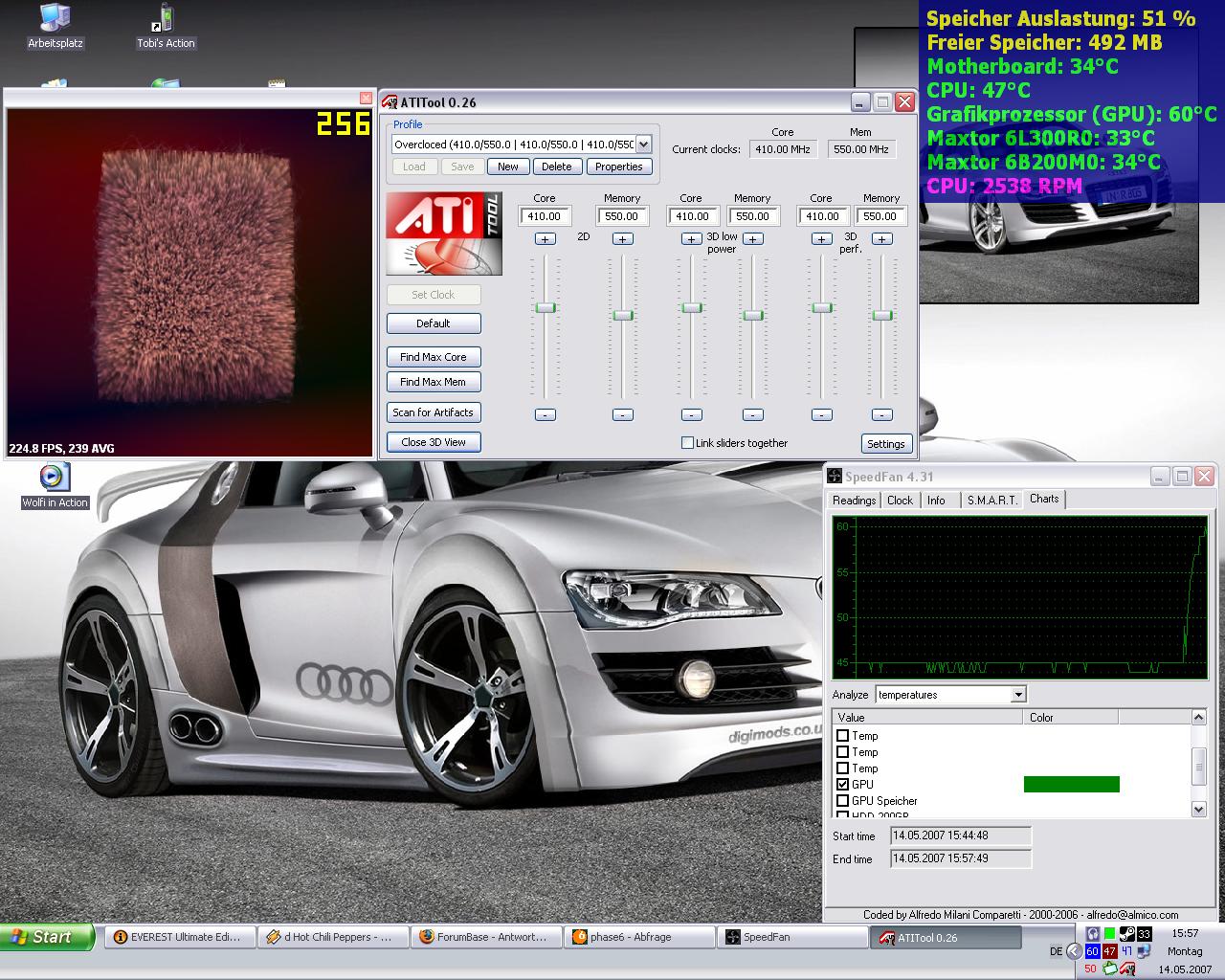

Les die Temps mal per Speed Fan aus, weil du da die die Grafik anzeigen lassen kannst. Dann kannst du schaun was du nachm zocken schaun wie hoch die Graka kommt.
mfg
Tobi
ps: hier ein Beispiel von mir mit dem 3D Würfel als Last für die Graka.
