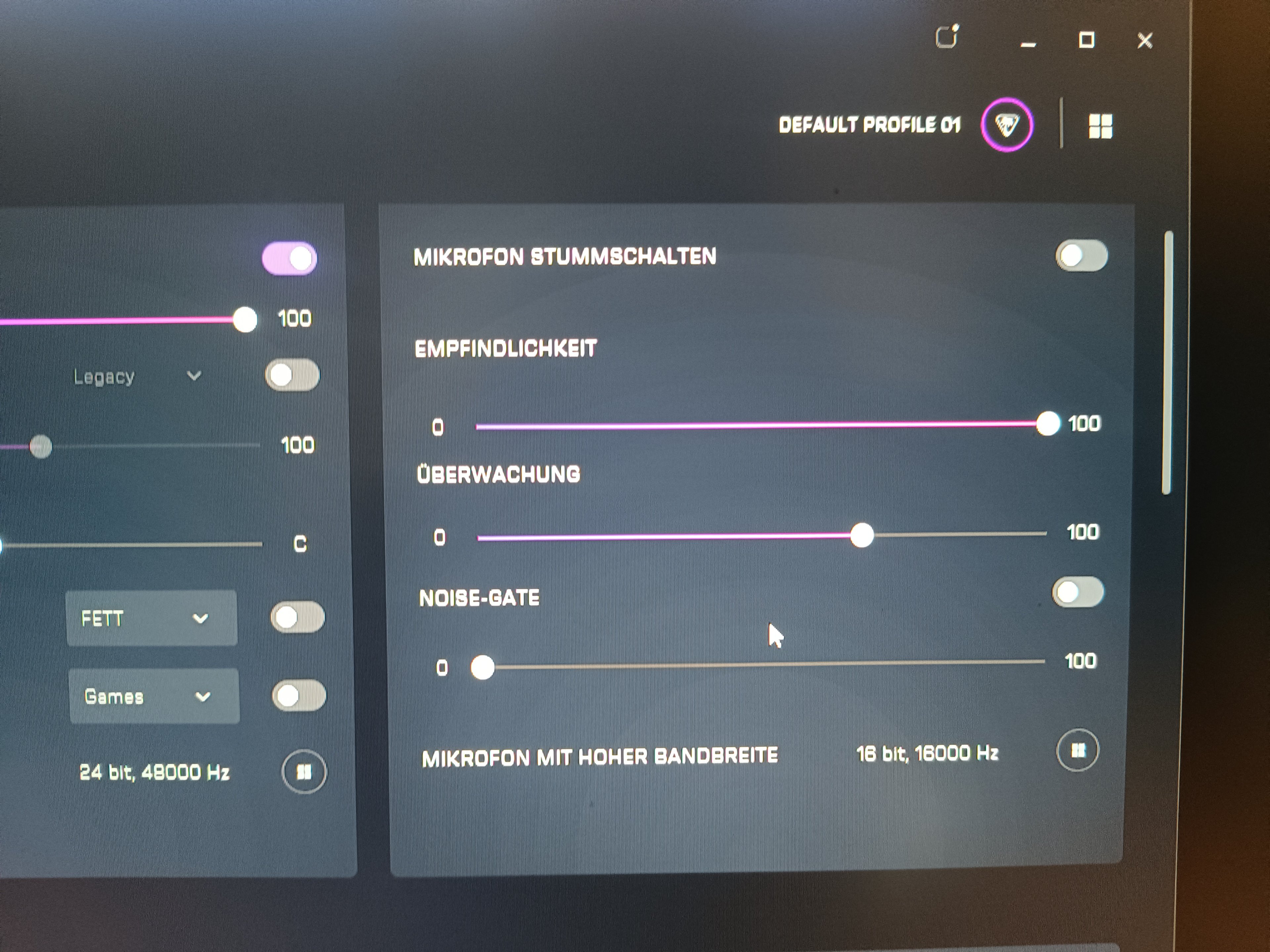

Ich hab mir das Turtle Beach Atlas Air geholt weil ich ein offenes Headset mal ausprobieren wollte und mein Logitech G935 wie immer Schalterprobleme hatte ..... Klang find ich richtig richtig gut, bequem ist es auch. Mikro Qualität ist auch gut aber es ist extrem leise komischerweise. Es wird ausschließlich zum zocken genutzt und im Discord sagen meine Kumpels ich wäre so leise. Es ist aber alles auf 100% gestellt. Das Headset ist per USB dongle angeschlossen vorne am H6 Flow. Gibt es eine Möglichkeit es lauter zu machen ohne Qualität einzubüßen? Oder macht es einen Unterschied es hinten anzuschließen?
MB ist ein B550 Asus tuf gamingPlus wifi2
Hab die swarm Software auch installiert Treiber alle aktuell.

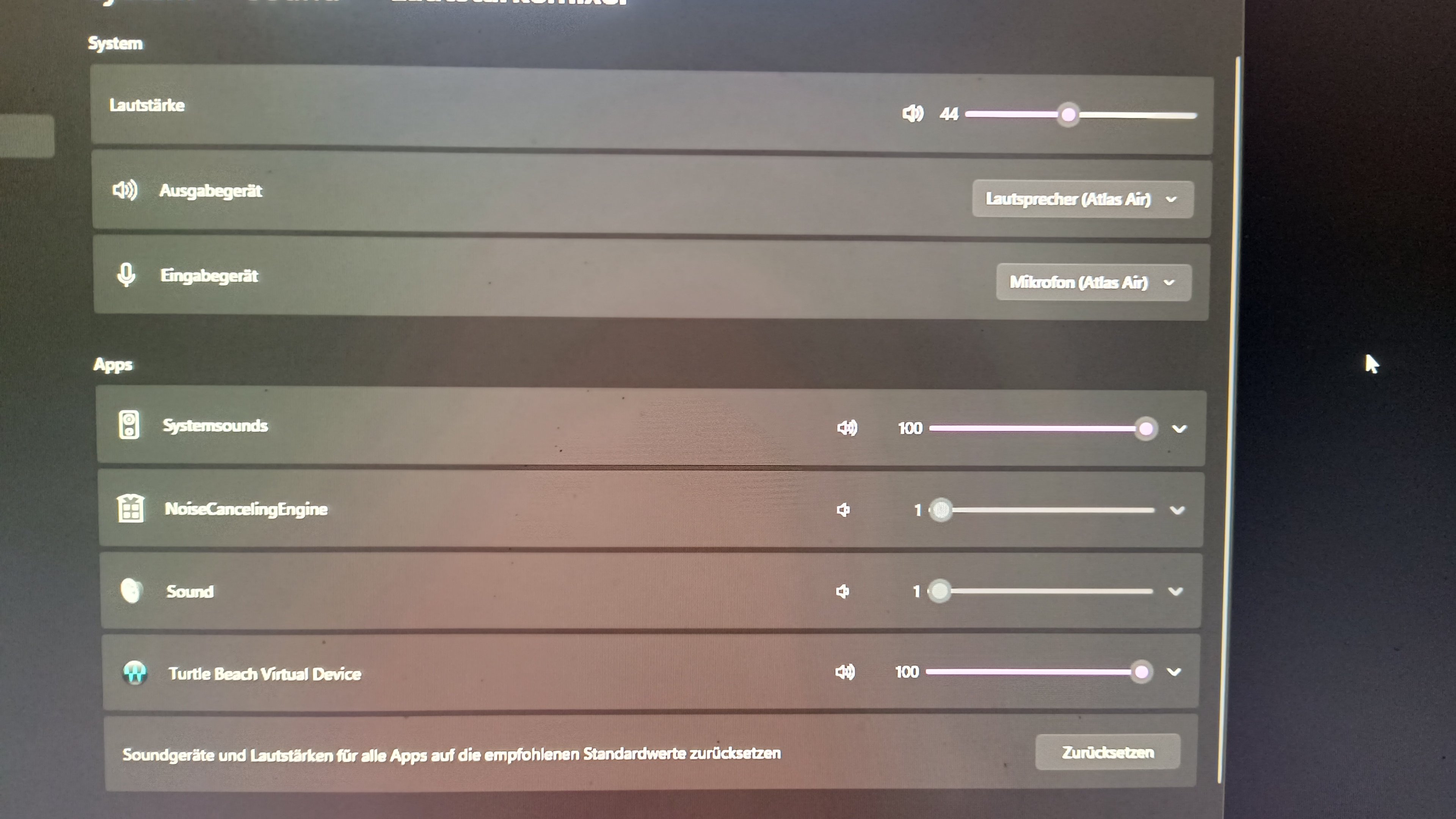

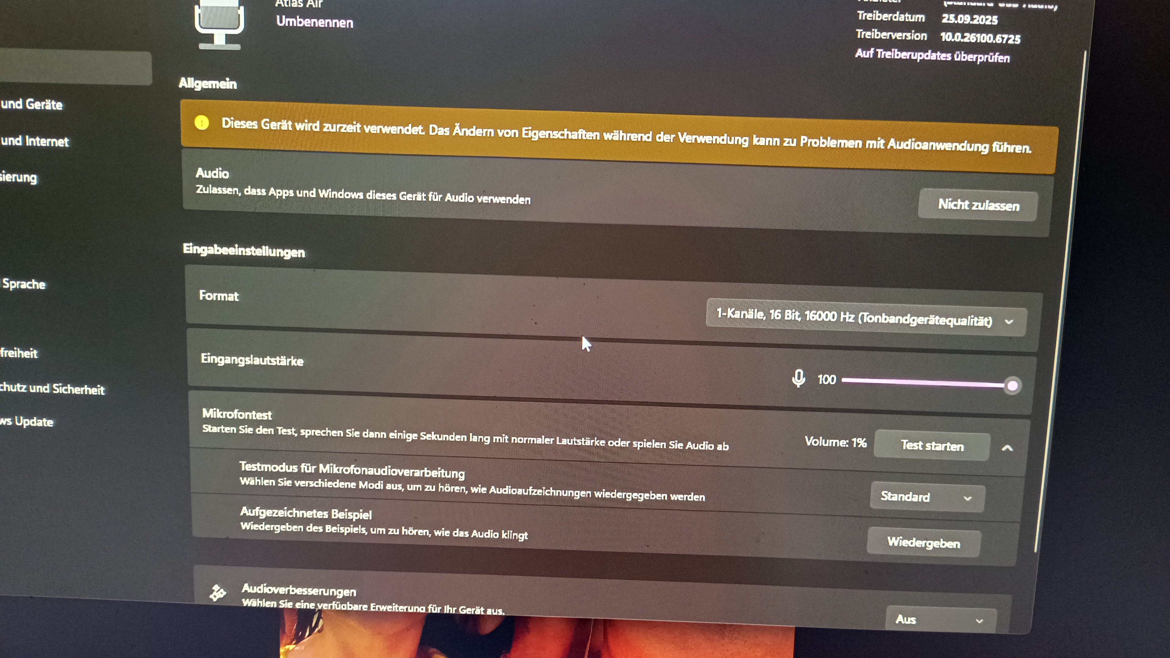

Wenn du in der Systemsteuerung in Windows auf das Mikrofon (System->Sound, unten Eingabe, da Mikrofon auswählen) gehst, da steht dann 100% bei der Eingangslautstärke? Wie verhält es sich wenn du unten auf den Mikrofontest gehst?
Mein Cloud II ist auch extrem leise unter Windows 11, wenn ich es direkt an die 3,5mm Buchse anschließe. Habe dazu bisher keine Lösung gefunden. Mit der USB-Soundkarte geht es besser.

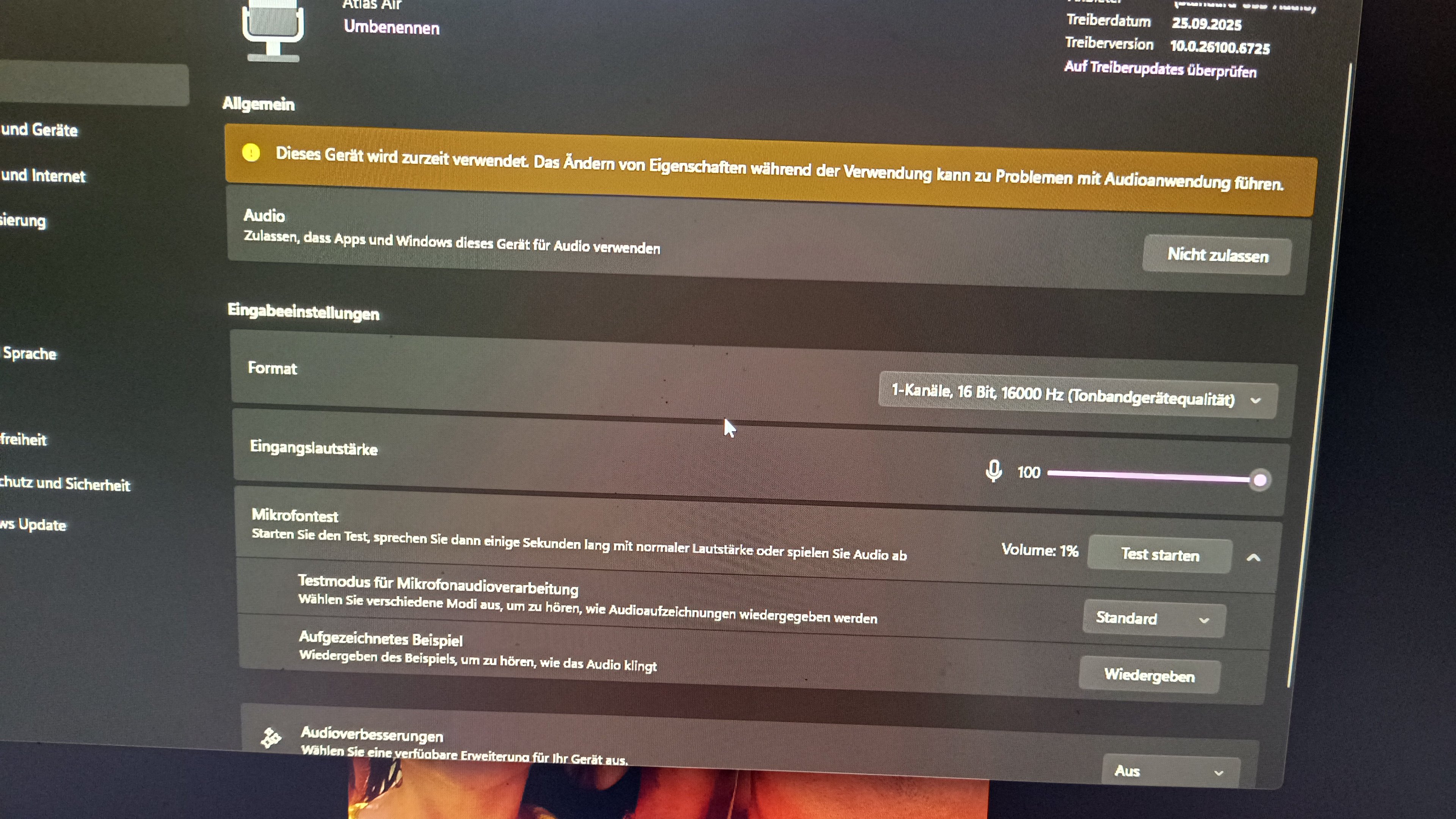

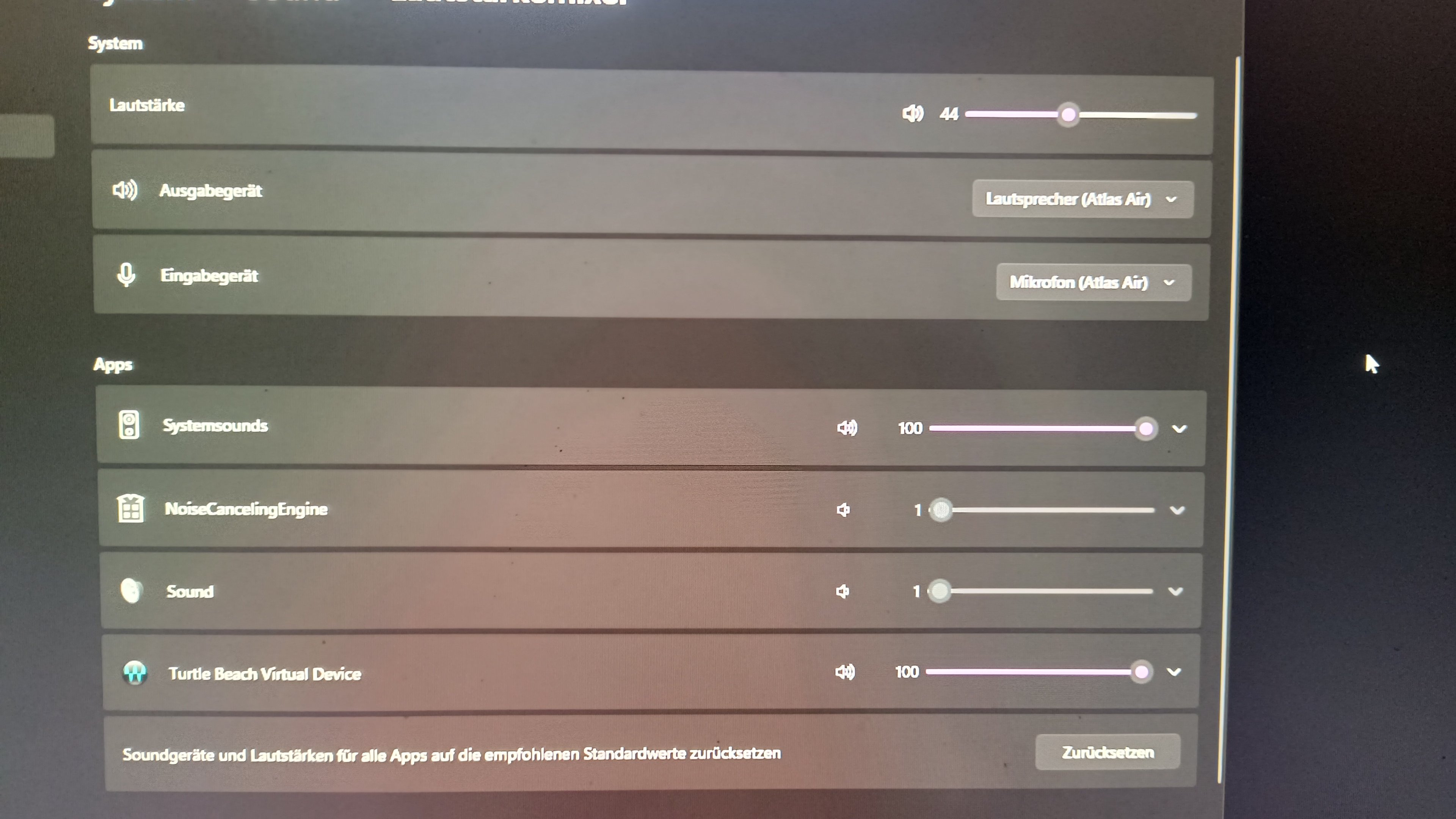

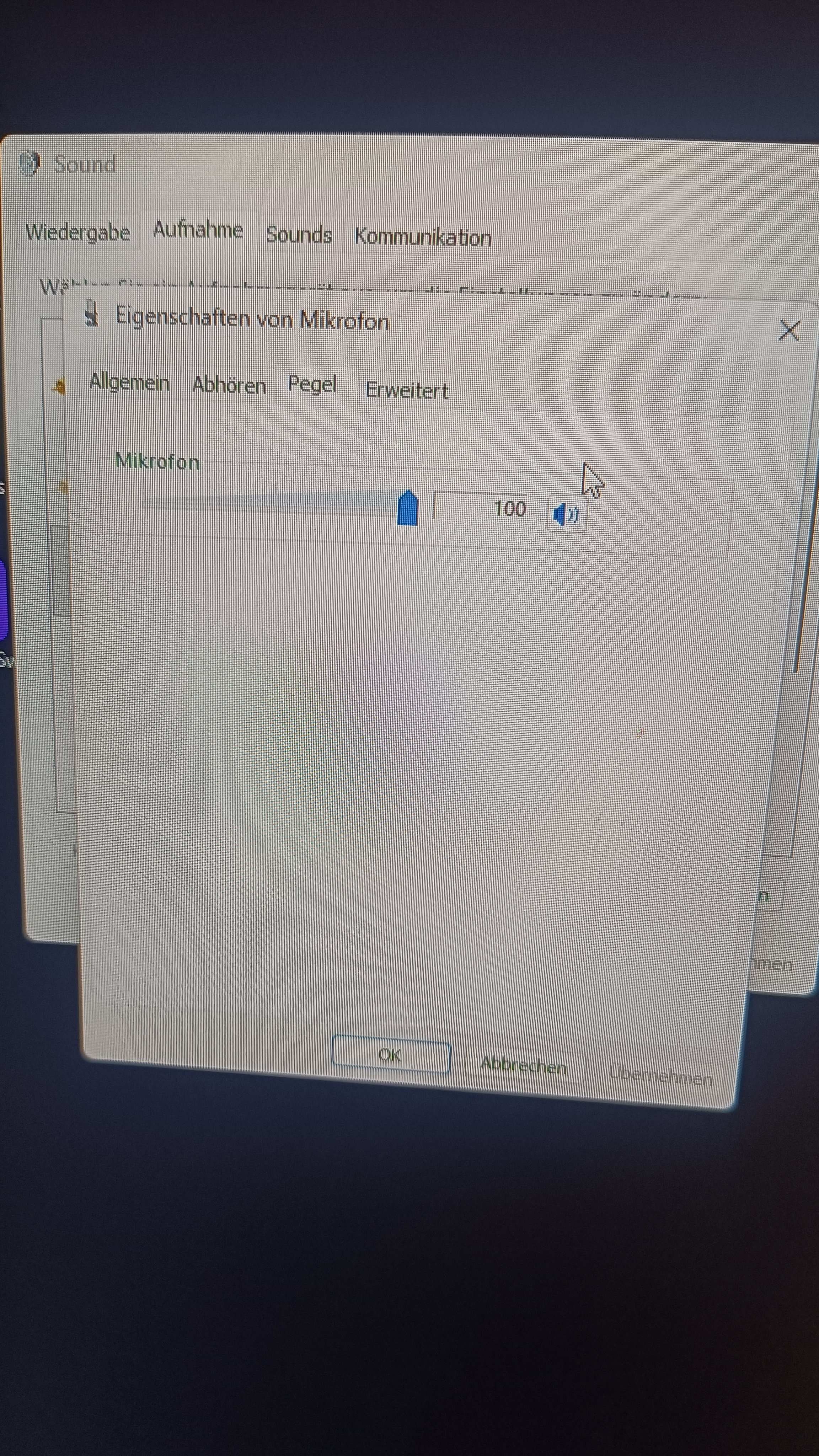

Das ist aktuell so eingestellt

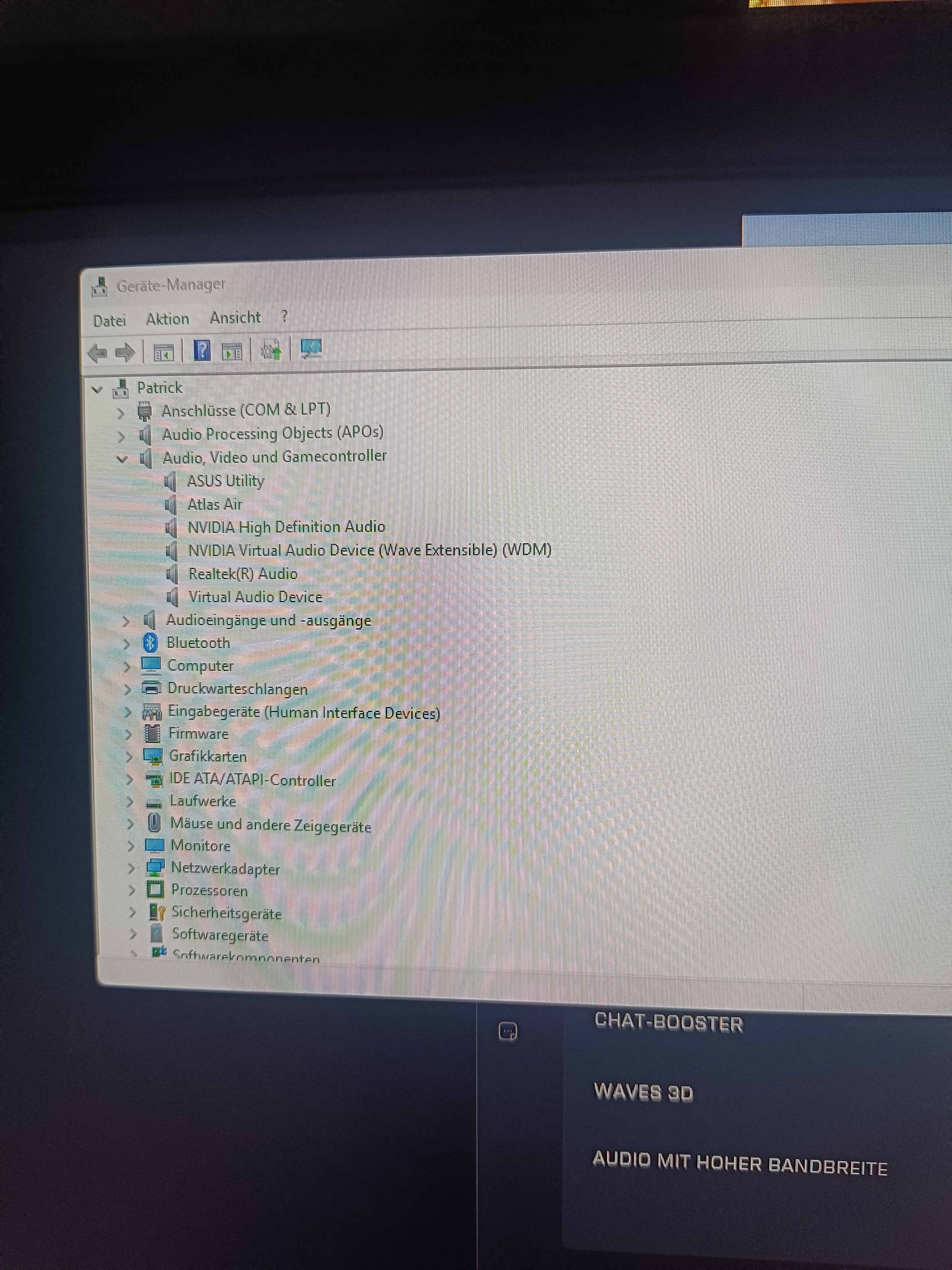

Nachtrag der swarm 2 app

Kann es mir den ganzen Nvidia audio Treibern Zusammenhängen?

Bei dem Post #4 ist im dritten Bild "Mikrofontest 1%" angezeigt. Was gibts da für Möglichkeiten?
Die Nvidia Treiber sind fĂĽr die Soundausgabe ĂĽber den HDMI Port und einfach nur eine weitere Soundkarte im System. Wenn du den PC an einen Fernseher anschlieĂźt muĂź ja schlieĂźlich Ton ĂĽber das HDMI Kabel kommen, daher die Nvidia Soundkarte.
Das hat mit deinem Headset nichts zu tun.

Jetz wollte ich Klinke anschließen aber das geht ja nicht weil das Kabel das dabei ist nur eine Kombi Klinke ist 🤦🏽 gibt es denn zufällig eine Software die das Mikro verstärken kann?
Habe jetzt Software runtergeladen und es ist perfekt und man versteht sich. Jetzt überlege ich es zurück zu schicken. Somit Thema gelöst erstmal danke euch sehr freundlich von euch trotzdem. 🤞🏽💪🏽 Jetzt muss ich mich wohl auf die Suche nach einem anderen Headset machen da ich eine zusätzliche Software nicht möchte. Lg
