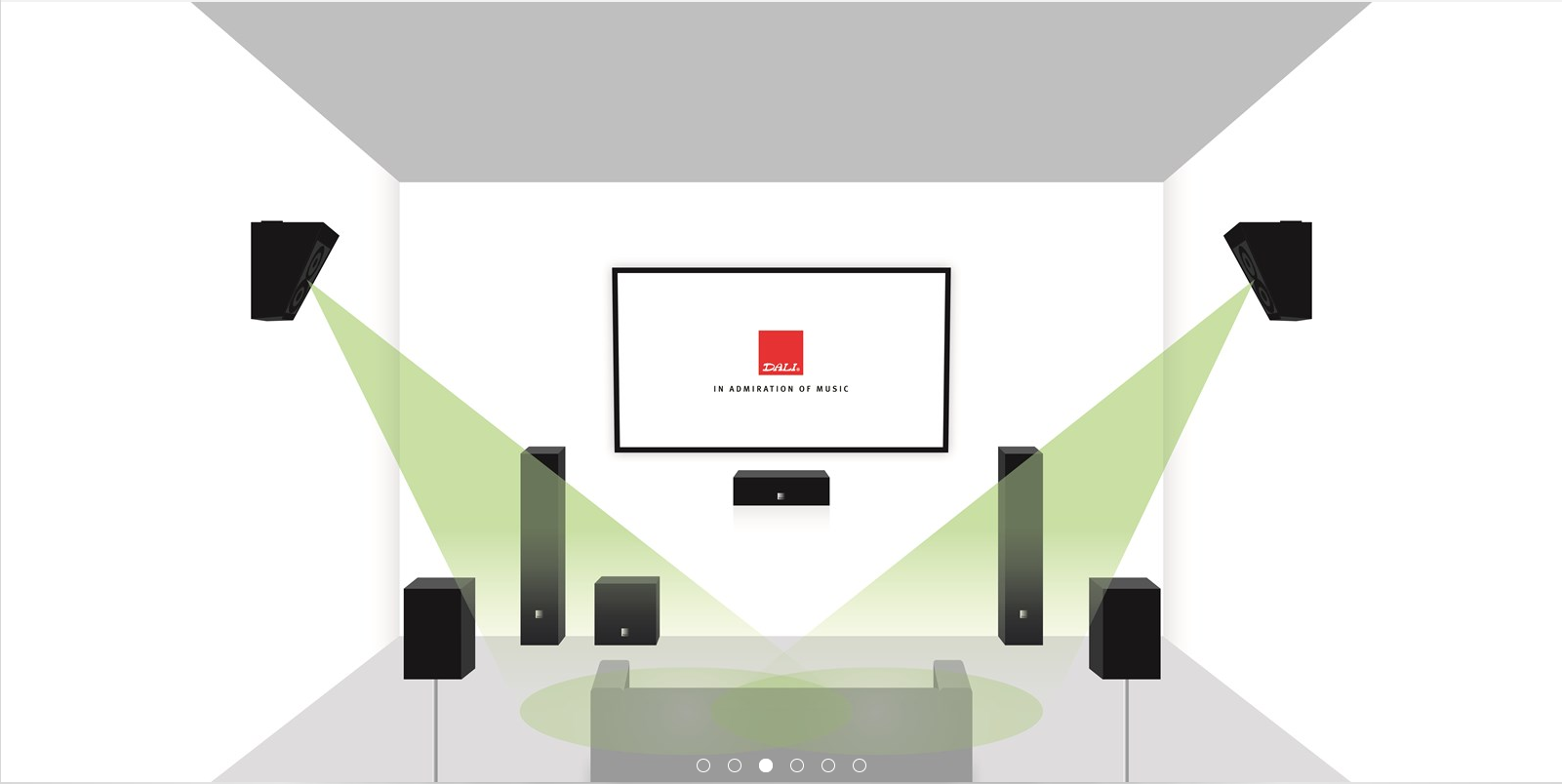

Noch eine kleine Frage, auf der Dali Webseite ist das Bild hier zu sehen. Welches Setup würde das entsprechen? Ist das deren Interpretation von Top Middle?
