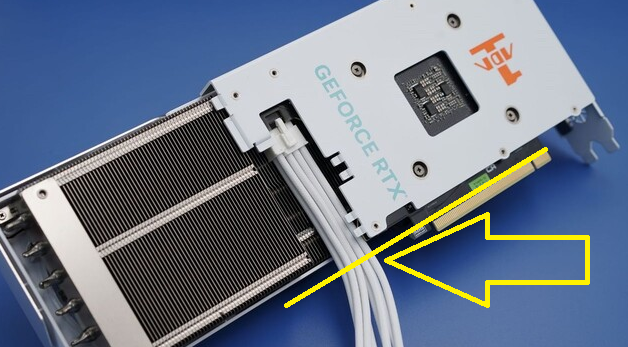

Verwende dies Kabel seit vielen Jahren als Verlängerungen in meinen Systemen. Sehr gute Kabel. Es fängt ja schon an, dass man den 12 xy Anschluss an der Karte so dermaßen idiotisch anbringt. Monsterkarten die man eh schon nur noch knapp in´s Gehäuse bringt und dann noch einen Stecker der von der Karte noch ZUSÄTZLICH weg steht. Auf so einen Mist muss man erst mal kommen.
Und die schießen den Vogel gleich voll ab. Die Kühlung beschneiden und das Kabel zwischen PCIe Anschluss stressen lach.....
Reaktionen: Schmarall, Recharging, RaptorTP und eine weitere Person
