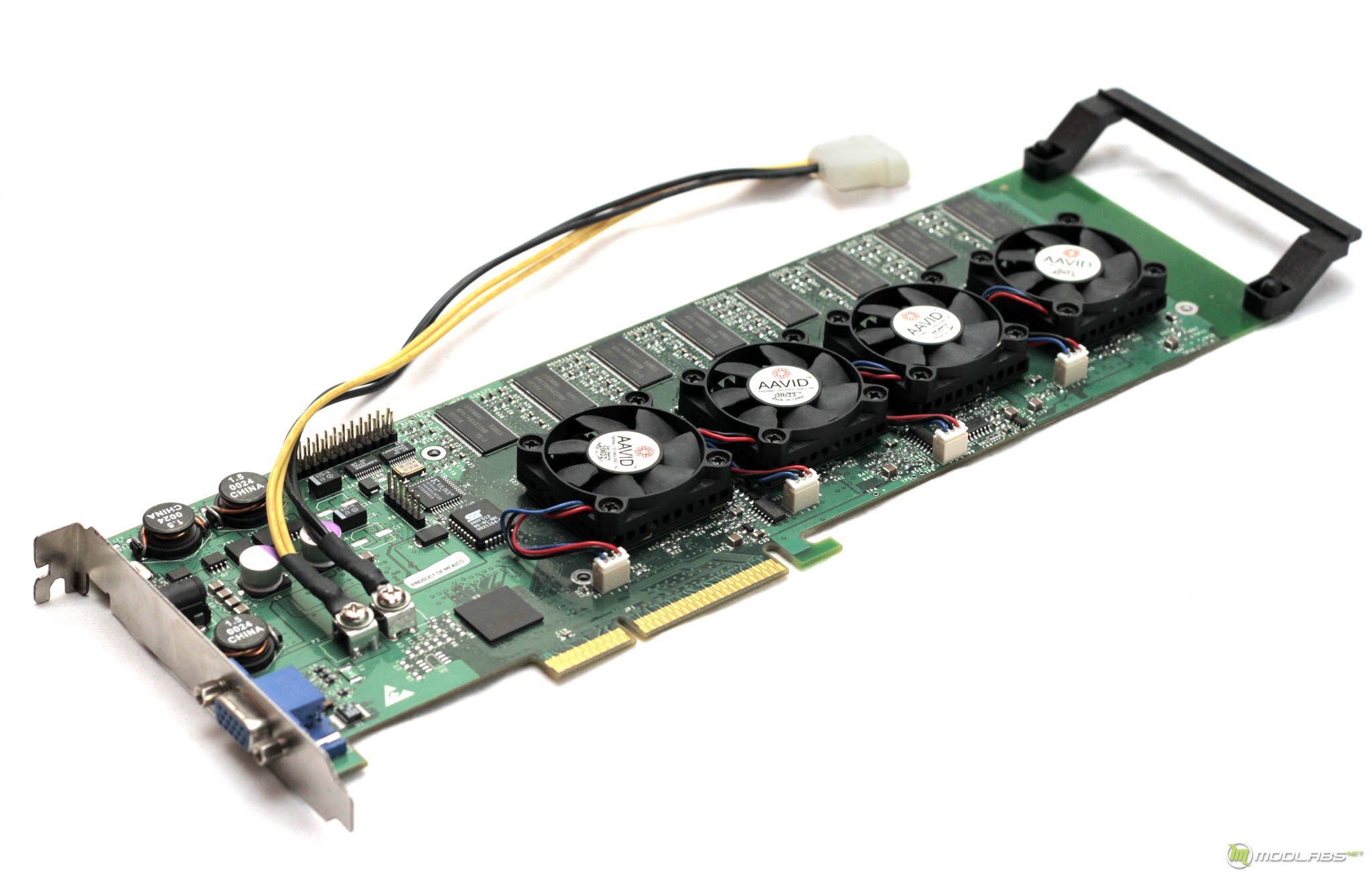

Sombatezib schrieb:
Bei den Stromstärken wäre ich so langsam für verschraubte Stecker.
Da war 3DFX wohl seiner Zeit voraus, zumindst was den Anschluss an die Platine der GPU angeht... :D
