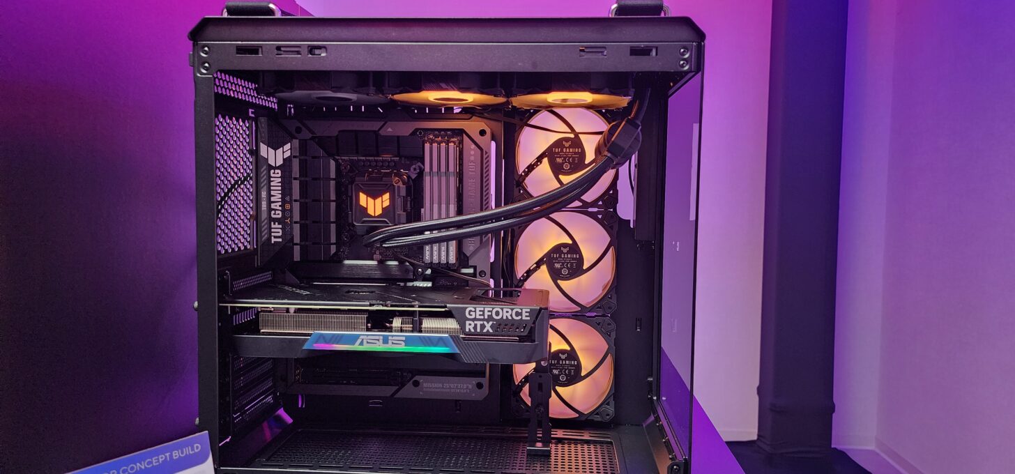

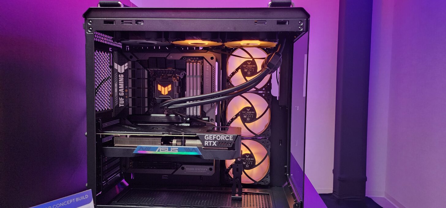

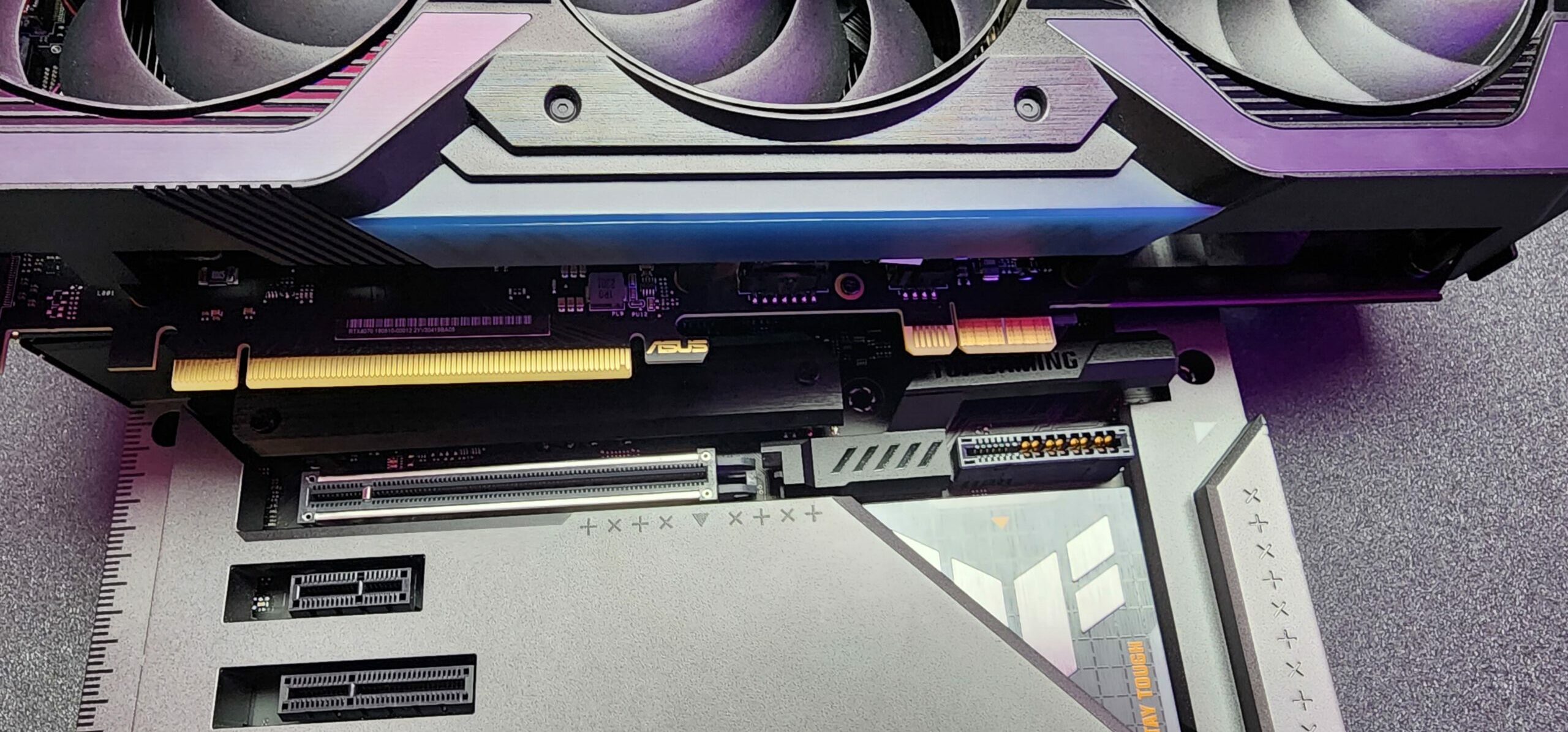

Ich finde die Idee von Asus mit einem extra Stecker auf dem Board/GPU für den Strom besser, so hat man keinen Kabelsalat an der GPU:
Reaktionen: Syagrius, Yesman9277, schneeland und 5 andere
