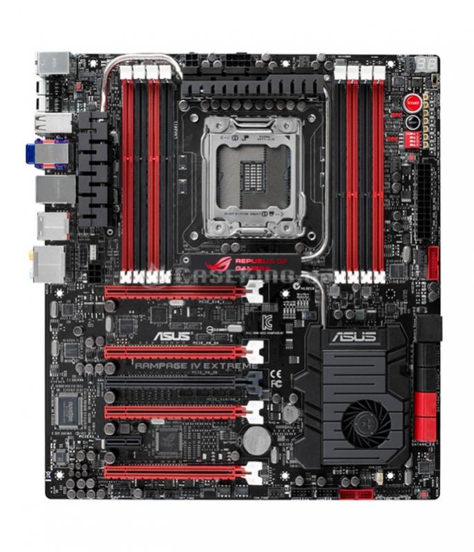

Zu meiner Frage; ich habe folgendes Mainboard bestellt: ASUS Rampage IV Extreme, Intel X79 Mainboard - Sockel 2011

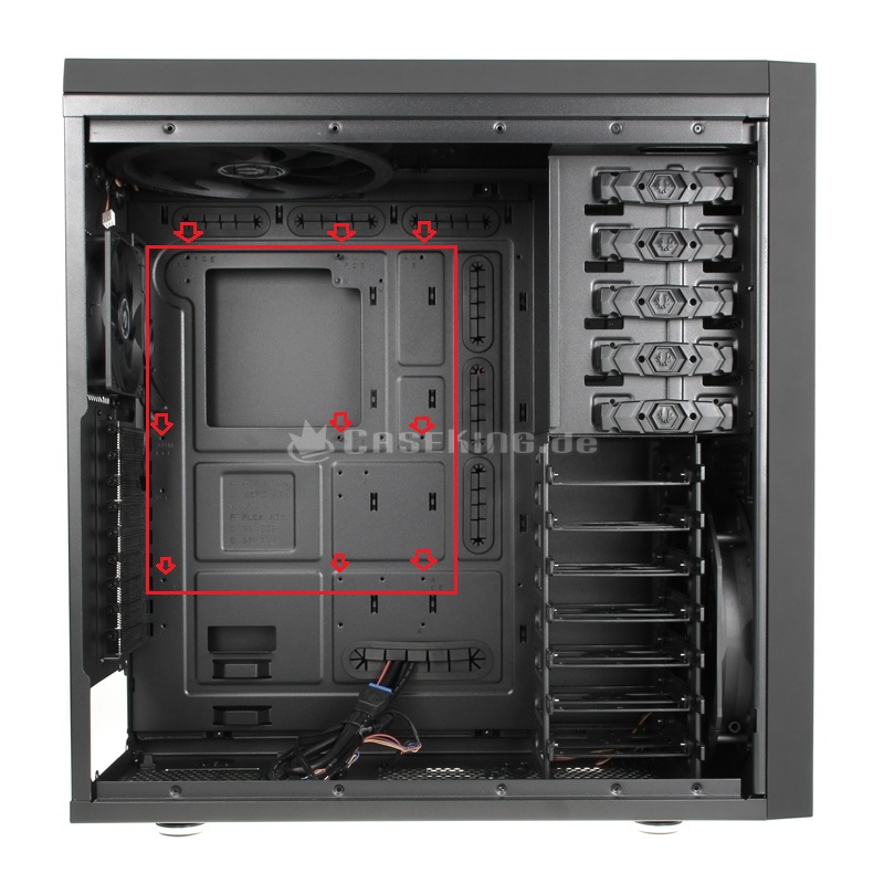

und möchte es in folgendem Gehäuse (noch nicht bestellt) verbauen: BitFenix Shinobi XL Big-Tower - black
Nun das Mainboard ist E-ATX Standard in den offiziellen Daten des Gehäuses steht aber das es ATX und XL-ATX unterstützt, bitte nicht falsch verstehen es geht mir nicht um den reinen Formfaktor sondern darum ob die Fassungen für die Abstandshalter bei XL-ATX auch mit E-ATX übereinstimmen.
Das einzige was ich dazu bisher finden konnte war nur eine schematische Darstellung von der ich weiß das E-ATX genauso breit ist wie XL-ATX aber nicht so lang. Leider waren die Bohrungen dort nur unzureichend abgebildet oder teilweise unkenntlicht.

E-ATX-Format: 305 mm × 330 mm (12″ × 13″)
Genau ! Maßgebend sind die Außenmaße der Platine(305x272 mm).Passt das Board auf die Grundflläche im Case ohne das Gehäuse zu berühren und die Blende auf der Rückseite deckt alle Ausgänge an den Aussparungen für USB,SATA ,PCIe,Sound usw. richtig ab, ist alles im grünen Bereich.Die Bohrungen für die Halterungen sind universal für alle ATX Spezifikationen -so können die Messingschrauben entsprechend der Bohrungen variiert werden.Dein Board ist 28 mm breiter als ein Full ATX-Board. Das mußt Du beachten und dann mal ausmessen.

Das Board und das Gehäuse passen zusammen. Auch die Bohrlöcher mit Gewinde sind passend.
Vergleiche mal die beiden Bilder vom Gehäuse und Board und dessen Bohrlöcher. Orientiere dich an den Peripherie-Geräteausgängen des Gehäuses und die PCIe-Anschlüsse des Boards.
Jedes Gehäuse, was größere Formfaktoren aufnehmen kann, ist abwärtskompatibel zu kleineren Formfaktoren bis zum mini-ATX oder sogar kleiner !
Ich habe dir mal das Gehäuse abgebildet, wie dann des Board mit seinen Aufnahmen drin sitzen wird. Die Bohrungen sind mit Pfeilen markiert. ;)
