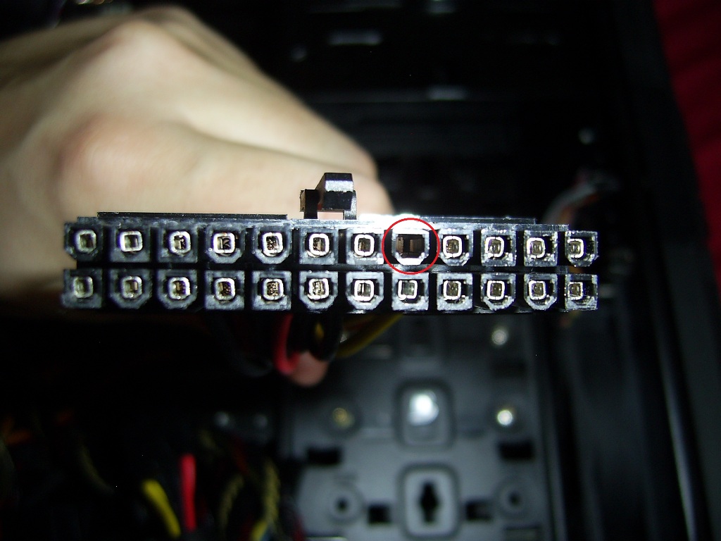

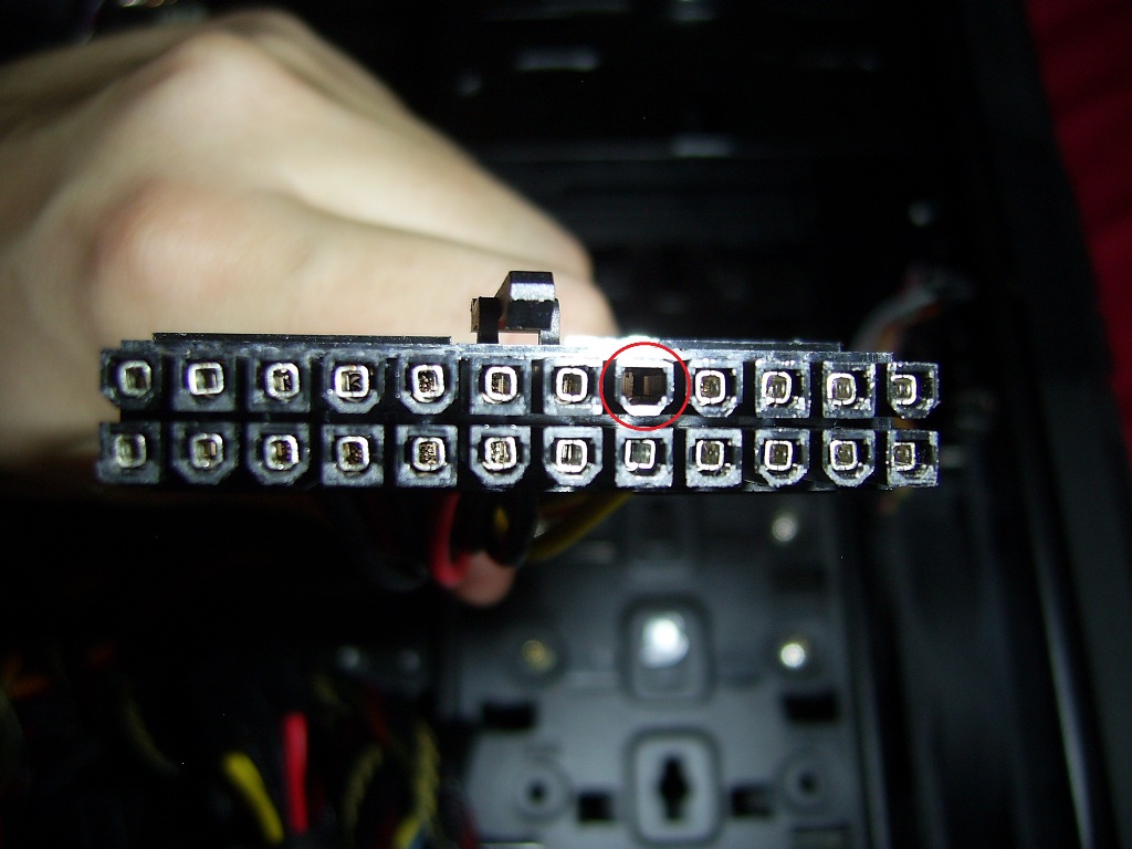

ich hatte heute mal mein Gehäuse offen und habe dabei einige Kabel abgeschlossen bzw. etwas umgeräumt.
Dabei ist mir am 24-poligen ATX Stecker etwas aufgefallen und zwar sieht es für mich so aus, als würde ein Kontakt fehlen (siehe Bild). Beim NT handelt es sich um das Enermax Pro87+ 600W.
Der PC läuft aber ganz normal. Ich wollte mal fragen ob das normal ist oder eigentlich nicht sein dürfte. Bei einem anderen Netzteil habe ich an der Position keinen fehlenden Anschluss entdeckt.....
Es scheint auch das komplette Kabel hinter dem Anschluss zu fehlen.
Vielleicht hat jemand eine Idee, ich bedanke mich schon mal für Antworten
mfg
Das ist -5V, ist nicht mehr in der ATX2.x Spezifikation enthalten. Ist also völlig normal.
okay, alles klar, vielen Dank. Ich hatte mich nämlich gewundert, die anderen NTs mit denen ich verglichen habe sind schon älter, die scheinen wohl ein anderer Standard zu sein.
