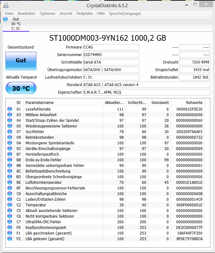

Erstmal Willkommen im Forum.
Die Geräusche könnten vom Parken der Köpfe im Unloadzustand kommen. Lade Dir mal CrystalDiskInfo in der Portable Standard Edition runter, entpacke das Archiv und starte die exe. Dann gehe auf "Optionen" -> "Erweiterte Optionen" -> "AAM/APM Verwaltung", wähle oben die HDD und stellen dann unten den Schieber für APM ganz nach rechts bis daneben FEh steht, dann "Aktivieren" und das Fenster schließen. Wenn die Geräusche im Betrieb dann weniger werden, liegt es am Unloadzustand und um die Einstellung dauerhaft zu machen, wiederhole die Einstellung ggf. (wirkt nur solange die Platte Strom hat) und setze je einen Haken bei "Optionen" -> "Erweiterte Optionen" -> "AAM/APM Autoanpassung" und "Optionen" -> "Mit Windows starten", dann wird CDI jedesmal gestartet und nimmt die Einstellung automatisch vor.
