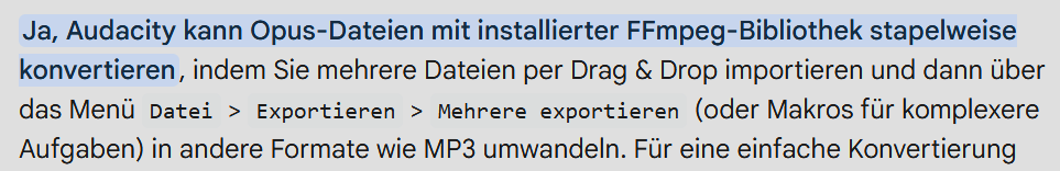

Laut Recherche der KI sollte das mit der Stapelbearbeitung schon gehen. Weiß jemand wie das geht?

@h00ver Danke für deine schnelle Antwort. In den Audacity Forum konnte ich leider nicht schreiben, habe keine "Freigabe" erhalten :(
Schade, wird wohl so sein. Da wird die Info der KI einfach nicht stimmen.... Ich habe nochmal anders nachgefragt:
Dann werde ich das wohl alles weiterhin händisch und manuell machen müssen. Danke.
Falls doch eine Möglichkeit besteht, gerne her damit :-)
