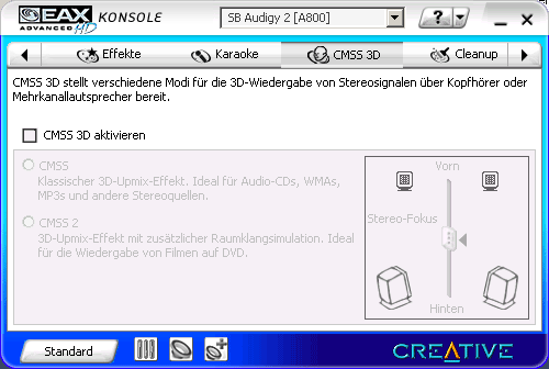

So nach ein wenig stöbern im Internet habe ich diese Seite gefunden, wo erklärt wird, wie man SB Audigy 2 ZS Treiber auf einer Audigy (2) installiert. Ich bin auch nach der Anleitung vorgegangen, wie man aber am beigefügten Bild erkennt, ist Stereo Surround noch immer nicht freigeschalten. (Am Screenshot von der Anleitung ist es dies aber.)
Hat wer den Mod schon erfolgreich durchgeführt?
PS: möglicherweise liegt's daran, dass ich die Updates nicht gepatcht habe, werde es dann irgendwann nochmal testen :rolleyes:

du musst natürlich in den lautsprechereinstellungen
auch zumindest 4/4.1 lautsprecher auswählen,
nur dann hält es der treiber ja für nötig dir
das stereo surround anzubieten
