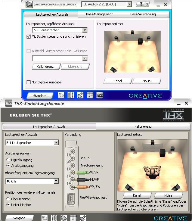

Hast du auch den Subwoofer auf voller Lautstärke und wenn ich mich recht erinner das CMSS 3D aktiviert. So hab ichs bei mir, siehe Screenshot.
[Edit] und das hab ich auch noch eingestellt, siehe 2ter Screen.

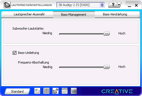

Nichts für ungut, aber vergiss CMSS 3D und aktiviere die Bassumleitung! (s. Screenshot)
Beide Tips haben leider nicht geholfen. Aber ich werde gleich nochmal die belegung hinten an der Soundkarte ändern und es dann nochmal probieren.
EDIT: Hat geklappt habe nun Bass auf meinen Lautsprechern.
und vergiss nicht!
bei DolbyDigital & DTS (also DVD-A/V) solltest du den Bassumleitung deaktivieren, und bei musik(Stereo) und in spielen (egal) aktivieren!
