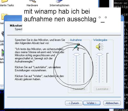

Ich glaub immer noch das ich was Software maessiges uebersehen haben koennte, weil eben bei Sounds/Stimme/Hardware testen des zwar alles wunderbar durchlaeuft aber dann wenn man ins Mic sprechen soll is des halt grau unterlegt. Wenn ich allerdings Winamp nebenbei laufen lasse, dann hab ich des von winamp als Mic. / uff schlecht ausgedrueckt, hoffe ihr wisst wie ichs meine.
Ich haeng mal nen Screen mit ran.
Der Pc checkt irgendwie net, das ich nen Mic Eingang hab, bzw kommt mir so vor.
